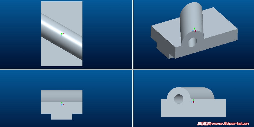

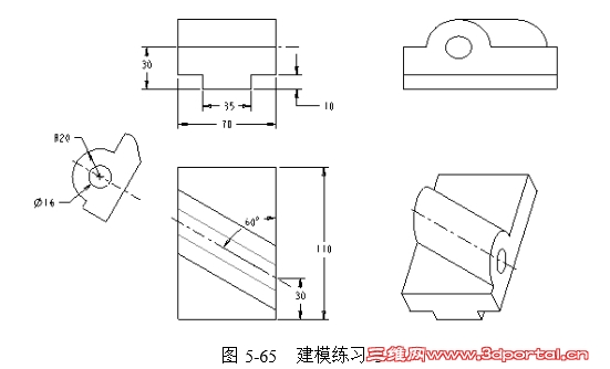

很老的一个题目,看着简单,可是想不出来,求答案!# i% p/ B( R5 _# s* o; Y

这样子,,,, 5.0 part。

( B$ p' d  A/ ^" A( X5 h. {# J: O2L、3L,感恩!这是VSS扫出来的。& u1 H% O$ M; C: o) W1 P
原题是用基准面和基准轴做出。不得其法。。。。

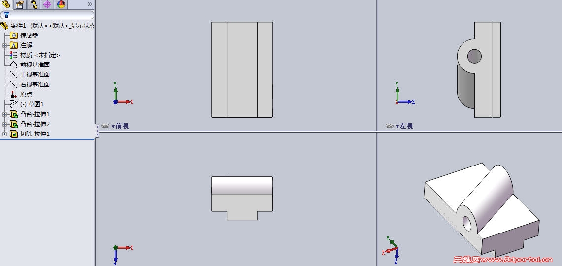

proe是拉不出这样的截面的,sw倒是可以,你的这个是针对的拉伸练习,所以应该是sw基础练习题,% p* V% t7 ]% Y) L3 K" t: }) _) Z, R

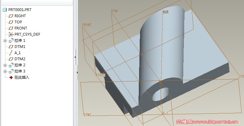

2 S& M. ]% f5 O可以用基准面和基准轴做出,斜圆弧的步聚:
9 i) ?7 K. b8 {1. 先做一个与前面平行的偏移距离为30的辅助面,
: S7 K# t) I9 [2. 在做辅助面与右侧面相交的辅助轴线,
: v) T3 P! J! m1 k7 A/ i3. 通过辅助轴向做以与前面成60度的辅助面,% H/ V2 c$ G; A% l8 A* [
4. 在辅助面上草绘R20、直径16的圆弧和半圆,拉伸深度到左、右侧面,
3 v. ~& h( [4 \& R" W: H# s5. 以第三步做的面为草绘基准,切出下半圆弧,拉伸深度到左、右侧面。' r- j) B! C& K0 f/ k
所附附件是4.0版本画的。
% J6 L$ ]. b5 ]% k# b8 k2 k( c注意: 1. 可以将1、2、3几个基准做成一个基准特征(这样模型树上的项目要少一些),2. 不要将1、2、3的基准做成4的内部基准,否则在切除下半圆时又要重做3个基准(附图就是先将1、2、3的基准做成4的内部基准,后来又要重做3个基准,就删除了拉伸的特征,保留了基准。所以三个基准没有做成一个特征)。
. D$ @$ u, h& Y9 K

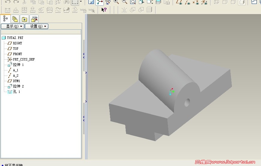

建一个跟斜向圆筒成90°的平面,然后直接在平面上草绘拉伸就出来。拉伸时,注意两边都选择拉伸到指定平面就对了。

不羁 发表于 2013-7-24 22:28 static/image/common/back.gif% Z5 U+ O! E" X$ u) R6 C) H: \" O" s4 q
建一个跟斜向圆筒成90°的平面,然后直接在平面上草绘拉伸就出来。拉伸时,注意两边都选择拉伸到指定平面就 ...
' X" C, u* Y3 w2 A6 B# I8 w
感谢!的确如此。
