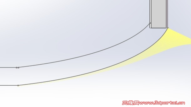

在焊件里面 做一条曲线 为什么不能把那 50x50的管生成能 焊件只能应用在圆弧和直线 这两个图素上吗?不规则的线条就不行了是吗??

是的,根据弯管加工工艺来定的。. w) d$ R$ ]* l2 V% P+ X
样条曲线是没办法做型材的。
* c8 B& t1 a8 m! |8 }
- w: W3 V9 O  X0 z  N9 u如果要做的画建议用放样做

加工时无法把这条曲线定量表示,而且还有焊接热变形和加工误差的影响

三楼正解!焊件设定时软件会自动分析加工工艺等问题的!
