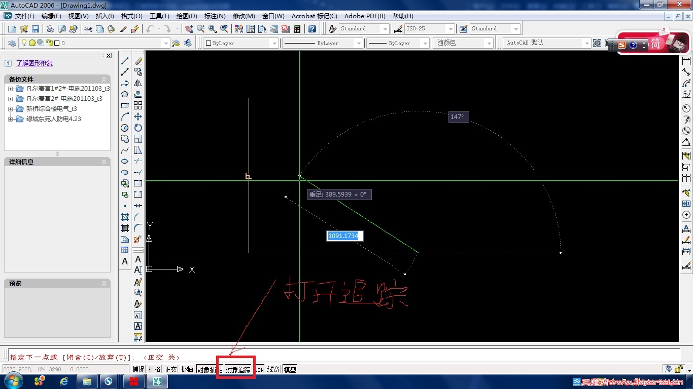

最近发现 画图时候 当捕捉一个点 往旁边拉的时候  水平虚线没有了。, F. l  W( d3 e; w+ H) x0 D
不知道是哪里设置了。请人指教下

无标题.jpg % s6 t2 p. D: \
如图所示,打开极轴追踪
woaishuijia + 5 应助
发表于 2013-7-23 14:10:55 | 显示全部楼层 来自: 中国浙江温州
你要移到水平位置,才会显示的, b1 v: a& L5 D
画水平或竖直,可以按F8,这样就不用捕捉了
发表于 2013-7-23 14:26:51 | 显示全部楼层 来自: 中国上海
F10 极轴开关% n" `. d; H! I7 E
F11 对象捕捉追踪开关

6 h0 i3 U4 E8 F) X. f额 2了。。。对象追踪而已!

在垂直或水平時可以用F8,可是有角度時要用F10
