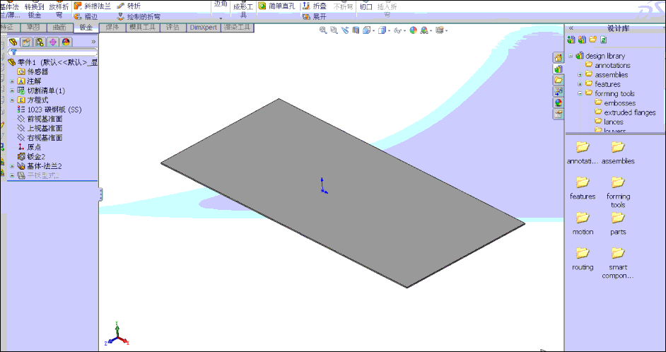

每次都提示是否建立一个派生零件?这个是为啥呢?请高手指点。

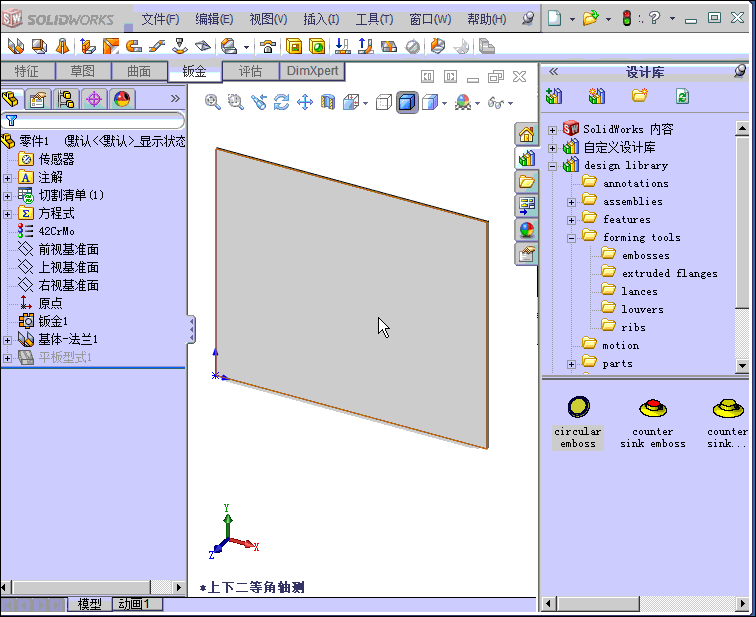

要在设计库的design library下右击点选成形工具文件夹选项,再点是就可以了,如图。

6 t. b' h3 m% ~非常感谢,问题解决。
