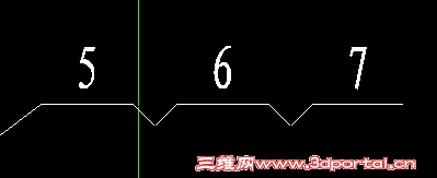

QQ截图20130723160411.jpg $ _) ^* [: c  O1 F/ k4 o7 Q
# N+ t6 l& N- W6 s4 b! B4 H
SW工程图中能把序号拉成这个样子吗?谢谢指教。

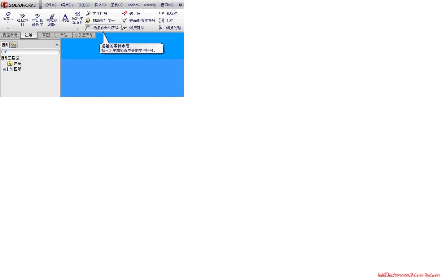

用这个命令

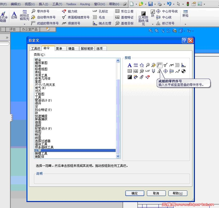

发表于 2013-7-23 16:24:46 | 显示全部楼层 来自: 中国辽宁沈阳
在这里拖拽到命令条上
 楼主| 发表于 2013-7-23 16:34:12 | 显示全部楼层 来自: 中国江苏南京
多谢。点的时候,要层叠几个就点几个零件。
