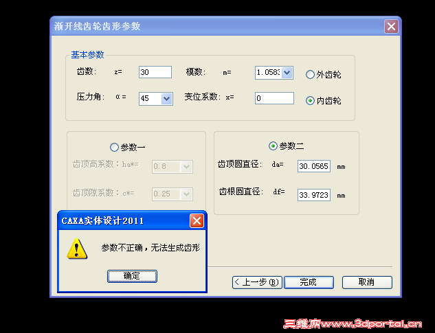

[求助] 请问错在哪里?
发表于 2013-7-23 16:31:21 | 显示全部楼层 |阅读模式 来自: 中国浙江台州
请问错在哪里?

发表于 2013-7-23 21:36:29 | 显示全部楼层 来自: 中国江西九江
渐开线齿轮压力角最常用的是20度,标准值。45°好像没见过。/ ?- \( N6 r5 g4 E  y
另外模数应该是整数吧。

本帖最后由 yhlhz 于 2013-7-24 14:28 编辑 + P) h3 a! n: B9 a
+ \8 V; u0 H+ R; K; t& S这是渐开线花键尺寸,模数=1.05833(24/48)齿数=30  压力角=45度 齿顶高0.8.

发表于 2013-7-24 21:39:41 | 显示全部楼层 来自: 中国浙江宁波
既然是花键就不能用齿轮程序来计算了,你用错了地方

发表于 2013-7-28 22:39:36 | 显示全部楼层 来自: 中国浙江宁波
模数不对,应该是整数
 楼主| 发表于 2013-8-4 21:07:30 | 显示全部楼层 来自: 中国浙江台州
为什么同样数据在caxa线切割上可以使用?
