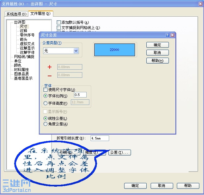

发表于 2007-3-26 10:44:55 | 显示全部楼层 来自: 中国浙江台州
好像更改这里也可以改变注释里的字体.你试试看.

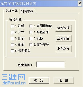

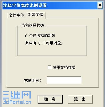

发表于 2007-3-26 12:05:28 | 显示全部楼层 来自: 中国浙江温州
原帖由 qinxuepang 于 2006-8-24 22:07 发表
' C2 R* @2 d# J, A 06好象也不能改 按习惯宽度应该是0.6 就是不知道从那里改 曾经看别人做过一个宏 可惜找不到
9 m2 {- H8 J' f' O
& H$ b+ S4 ~! l
我这里倒是找到一个宏,可以设置字体的高宽比例,可能可以解决楼主的问题吧。
修改字体宽高比例.rar
27.08 KB, 下载次数: 129
艾飞 + 2 应助
