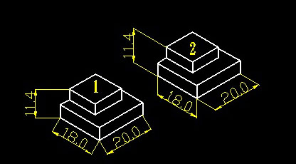

请问:轴测图三方向的尺寸标注如何标注.
发表于 2006-8-8 09:55:02 | 显示全部楼层 来自: 中国湖南衡阳
轴测图是在平面上模拟三维的图形,因此他的标注具有二维的特征,但由于轴测轴本身有一定的夹角,因此在标注时我们要对标注进行设置,通常我的方法是参照轴测轴的方向来定,例如:标注与X轴平行,则标注倾斜30度,
. L! X. C6 J# u* M4 K& L总之标注与轴测轴的方向一置,同时在轴测图中使用对齐标注较其他的效果要好的多
发表于 2006-8-8 13:53:16 | 显示全部楼层 来自: 中国河南郑州
图1中的尺寸标注,使用"对齐"命令即可.图2中的尺寸是在图1标注的基础上使用"标注"/"倾斜"命令(或直接在命令行键入ded),在命令行提示下给出尺寸线的倾斜角度即可.(20尺寸线的倾斜角度为-30;18尺寸线的倾斜角度为90;尺寸线的倾斜角度为-30).

楼主,第二的尺寸标注是良好.谢谢.
