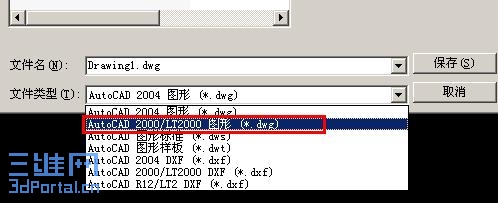

具体操作
版主说具体些,怎样保存为2000格式呢
发表于 2007-1-15 22:42:03 | 显示全部楼层 来自: 中国江苏镇江
原帖由 ayangsugar 于 2007-1-15 22:02 发表. m1 |2 t/ \7 Y8 K' w. J) y
版主说具体些,怎样保存为2000格式呢
4 x5 E4 j' J$ z/ @* [( i
4 r  D4 b8 \/ y8 `$ [1 N3 l' a
这样
发表于 2007-1-15 22:47:20 | 显示全部楼层 来自: 中国江苏南通
哈,我本还不知道还可以保存成2000格式。
7 a. h0 U4 x# \  Y以为只可高版本打开低版本的。
