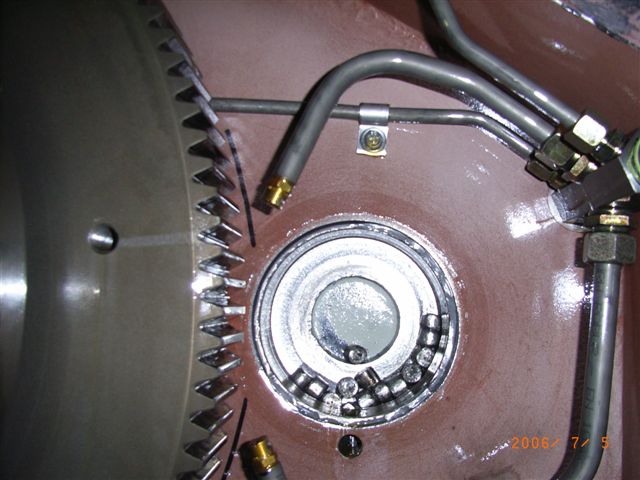

小齿轮轴承,损坏!设计的润滑系统很不错,出现这种情况很意外!前三天就发现有振动噪音,振动频谱图也有明显的规律性峰值!有什么好的方法能在早期阻止出现这种情况!

发表于 2006-8-9 10:40:41 | 显示全部楼层 来自: 中国河北沧州
还是上传一下装配图和润滑原理图吧,从受力等多方面分析一下

发表于 2006-8-15 13:03:36 | 显示全部楼层 来自: 中国湖北武汉
安装有问题吧?同轴度?要不就是无油空转了?

 楼主| 发表于 2006-8-31 00:02:49 | 显示全部楼层 来自: 中国河北唐山
无油空转的话想坏的是齿轮不是轴承啊!
发表于 2006-8-31 20:28:31 | 显示全部楼层 来自: 中国广东惠州
楼主用的是圆柱滚子轴承吧, 是国产的还是进口的,可能是轴承质量问题
发表于 2006-9-1 16:13:45 | 显示全部楼层 来自: 中国广东深圳
可能是润滑油选得不对哦,要选极压,抗磨的锂基脂,脲基脂试试!
 楼主| 发表于 2006-9-2 22:52:57 | 显示全部楼层 来自: 中国河北唐山
是辊子轴承
轴承是skf的,润滑有用的是shell 的delema s220,油温55度,实验室黏度为205,水分为198PPM
