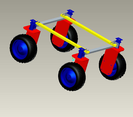

平台采用8个电机,每个轮子用一个转向电机和一个驱动电机控制,实现原地转向!驱动电机在轮毂内,转向电机在上面架子上!不好意思,还没做完!(汗!...)期待高手赐教:在Pro/E中如何定义连接,如何定义电动机以及运动学分析?是不是按照实际情况定义8个电动机?怎样锁定主体?还有就是这个车体怎样实现在地面上的运动?地面咋整?大家讨论下哈!

应该是都在运动,没有固定不动的,否则就无法实现原地转动了。但是,这样的话,受力的支撑点在哪里呢?

我查了些这方面的资料,供参考!5 U( s- z% Z6 E1 a# D
全方位移动机器人结构和运动分析.pdf (243.19 KB, 下载次数: 23)
