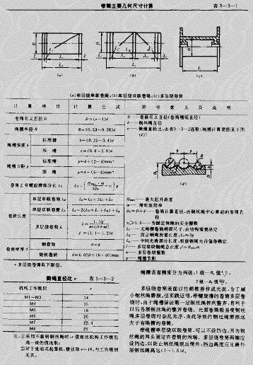

我们公司开发的旋挖钻机和连续墙抓斗的卷扬机构老是出现绞绳现象,以至影响钢丝绳寿命.公司现在要我分析卷扬机构提高钢丝绳寿命,因为老是绞绳,所以我想从卷扬筒的结构形式和排绳器上分析,但是苦与这方面的资料太少,希望手上有资料的朋友帮忙.我公司钢丝绳用的是意大利的REDAELLI.卷扬机构的液压马达和减速机都是用的力士乐的.请有资料的朋友或者熟悉这方面的朋友帮忙.' X, D6 {9 O- Y# i- i) ]" P' n. w
2 \  {% b) A3 f2 e
我们的卷扬筒是自己设计制造的,铸造毛胚加工成型,采用单联,2层钢丝绳的结构。绳槽用的螺旋结构,在网上看了些介绍说,螺旋型的多层绳槽是比较容易出现绞绳现象,好象另外还有种“多层折”的绳槽结构能解决这个问题。
, K. G$ C& b6 X1 J8 X7 }, \& M9 W+ F( c5 Z1 B
其实是资料太少,我目前手上只有化学工业出版社的《机械设计手册》,第2卷讲了点关于起重机械的知识,但是里面讲得还是太少了,并且具体一些参数的选择理由没有给出。至于排绳器的资料更是少了,基本叫没有。: H( e, s' ^( B, O) v
' y) ~3 G9 n$ M! X$ Q, J: D4 O所以请高手教教我,或者有资料的朋友请帮忙。8 a0 B% e1 r# g2 x4 N# m
: \9 n7 d1 _2 y
[ 本帖最后由 userkypdy 于 2007-3-20 20:08 编辑 ]

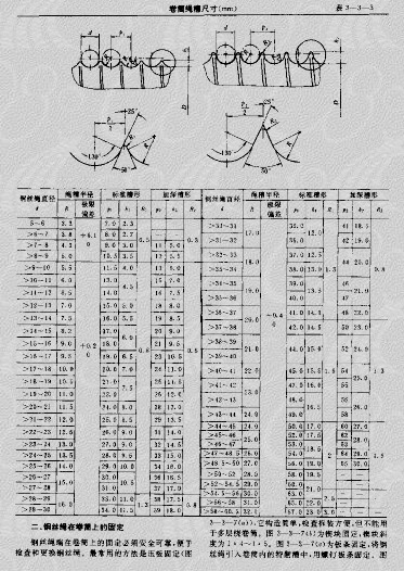

发表于 2006-8-10 22:16:16 | 显示全部楼层 来自: 中国甘肃兰州
排钢丝绳的装置设计比较复杂,如有可能不用为好。出绳支架距离卷筒尽可能远些好,角度小些,有利钢丝绳的缠绕。卷筒宽度窄些也有利于钢丝绳的缠绕。8 q5 Z# r$ T( P5 s
提供两个图表,希望对你有所帮助。
asdolmlm + 3 应助
 楼主| 发表于 2006-8-11 11:05:20 | 显示全部楼层 来自: 中国上海
啊,谢谢楼上的朋友,但是我可能是级别还没到,不能下载您的图表。
