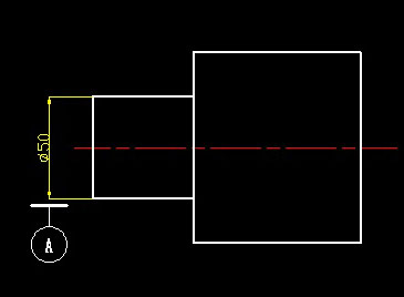

各位,标注形位公差时有时要标注基准代号,大家在标注基准代号时,是怎么做的?我是先做出一个基准代号,然后再定义成块来使用.Autocad中有没有直接标注的功能呢?

不用做块的,用标注里的引线就可以了,然后修改它的特性,在里面选择标注基准

 楼主| 发表于 2006-8-9 18:49:10 | 显示全部楼层 来自: 中国河南郑州
如何标注基准代号,如所示.清把步骤说详细一些,谢谢.

基准代号插入在CAD里没有发现,可能是各个国家的基准格式不一致引起的。我也是采用插入块的方法。
发表于 2006-8-10 17:56:07 | 显示全部楼层 来自: 中国江苏无锡
可以将基准,比如A先定义为带属性的,再联同一个圆圈和一个T字的线条做成块# U7 d2 x5 d- R& ^' x
保存块。然后,插入你所保存的这个块。; z0 d7 y. r2 d% n7 ^4 q
再看一看,基准A任你修改
