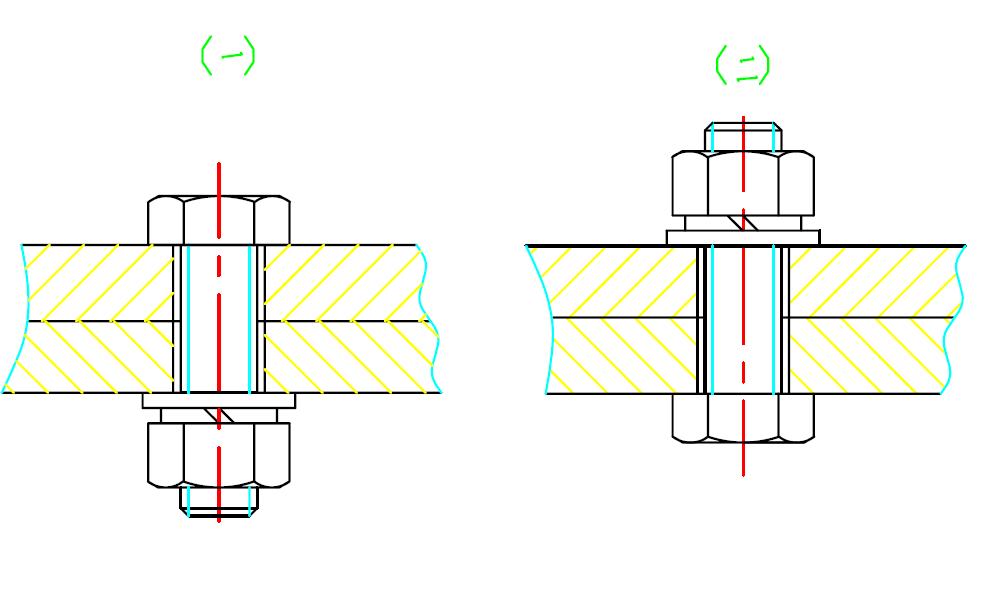

螺栓连接中特别是直上直下连接是螺栓在上头还是螺母在上头,有规定吗?[attach]aid[/attach]

好象没有什么规定吧,主要是看扳手操作位置

没有硬性规定,但是要看装配图纸或者安装工艺了,因为拧紧过程中有的是拧螺母有的是拧螺栓头部,这是不一样的,另外还要看安装空间了。

个人认为完全是看工艺性上的要求,比如怎么安装美观,或者是不容易伤人等等方面考虑。

一般是螺母装在上面了,因为这样可以在,螺栓在振动中松动中,螺母就不会掉了.

机器设计上有两个原因我们考虑上下;第一个是美观问题,为了不让人一眼就看到东一个棒棒,西一个辊辊;视力范围内,螺栓头在上,虽然装配时麻烦点;! _$ ]+ F# T% m* d; L- C" `7 k3 A
第二个是可装配性,如果困难或没有扳手空间,就下.

还没有看到这个的硬性规定,只要安装时方便就可以

没有硬性规定,一般是螺母在上,螺栓头在下,安装时一般是拧螺母
