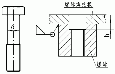

图中
  [7 T) [1 ^; O) w' C: ?# e# I螺栓:请问螺栓光杆d为什么要做的比螺纹尺寸小?
0 S) k5 z, R7 u) `: e: o螺母:螺母为什么不做成全螺纹,而是要做h深的沉孔形式?

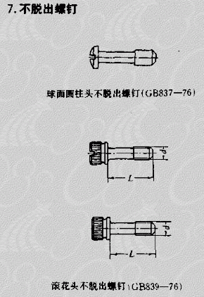

" V2 X1 Z3 y& P. h. P7 _7 d我在五金手册上看到一种不脱出螺栓,在细杆处装上限位件可以防止螺栓脱出,但这好象只用在尺寸比较小的螺栓!- |7 q; y5 q' s; f& h

对于螺栓,很普遍,这是提高螺纹联接强度的方法之一;就是降低刚度;
5 p7 s/ Y4 F) ~" I# n! A对于螺母;那种方法我不赞同;板孔要比螺母孔大对,不过焊接后如果有变形,装配时回一下丝就可以了.
发表于 2006-8-9 21:36:34 | 显示全部楼层 来自: 中国福建厦门
关于本题的问题,我想搂主并未说清楚是如何装配的,而且尺寸也没标清楚。所以断言是考虑强度,或安装方便我觉得都不准确。光杆做成比螺纹小的情况,并不一定是考虑强度或等强度,我觉得最清楚地一点是,螺纹总是要有退刀槽的!退刀槽处的直径总是比螺纹大径小的。(螺纹也可以收尾形式结束,但就要看螺栓螺母的尺寸关系,这时应保证螺母能完全锁紧,而不受螺尾的影响)
9 }: w% W( z5 G; Q5 S1 ]$ J螺母做成沉孔的应从结构设计的意图上考虑,没有其他用途,大可不必做成这种情形。另外焊接不一定会如上面几位提到的会影响到螺纹,关键要看尺寸,对直径较大又成狭长状的结构不一定会受焊接热变形的影响。值得一提的是,既然该件是螺母焊接到板上,焊上之后肯定中心就不一定对中心,因此螺母出做除一段沉孔,是为了能和上面的板孔一起定心焊接。个人意见仅供参考!

螺栓:光杆处加工小和螺纹等强度,批量生产可省材料。
0 O( v; K+ G6 ]4 E3 c% l! X螺母:由于螺母比较长,而螺纹只要有0.85倍的螺纹公称直径即可保证联结强度;同时牙攻长度也有限,螺纹太长就不好攻牙了!
- ^7 R7 g% i. P$ Z3 y# a3 y: a$ s9 D; X4 K5 z* ^! n. s; b) w
螺栓细杆处在不削弱螺杆强度的情况下,就象6楼朋友说的“降低刚度”,在某些场合也可以起到缓冲的作用!7 ^. V$ j( d/ o- R. G9 [' G6 w

5 F+ Q: `$ j- e( |这个问题应该是螺纹用滚丝机滚出来的.所以螺栓光杆d为什么要做的比螺纹尺寸小, H0 l/ v& H# A1 T4 Q1 q5 V% s& }/ Z
% P/ s, {# y' B; H1 t3 p
1 d3 e# H9 C: Q2 W- t2 Y# `% N0 \6 {7 f6 ^% ^+ [, o6 ^+ k
h深的沉孔:是便于与钢板上的孔同心焊接定位用的.
发表于 2006-8-28 10:52:00 | 显示全部楼层 来自: 中国上海
光杆比螺纹小是因为螺纹是搓出来的,搓出来的大径会比d大约0.5个螺距.
0 j9 ]2 G4 ~5 B7 |4 a: p螺母焊接后口部的热影响区会变形,螺栓会不过.

13楼说得对,在标准件厂大批量生产螺栓时,是用像搓衣板一样的两块搓丝板搓出螺栓上的螺纹,就像两手掌相对搓东西那样搓

光杆部分比螺纹小,这是因为在批量加工螺栓时采用的是无屑挤压工艺加工,也就是用搓丝机搓出螺纹。这样即可减少原材料的浪费,也可提高产量降低成本。螺纹孔这样加工持也就相当于倒了一个角,即可防止螺孔边沿在螺杆作用下产告边沿凸起影响配合同时也保护了螺纹便于安装
