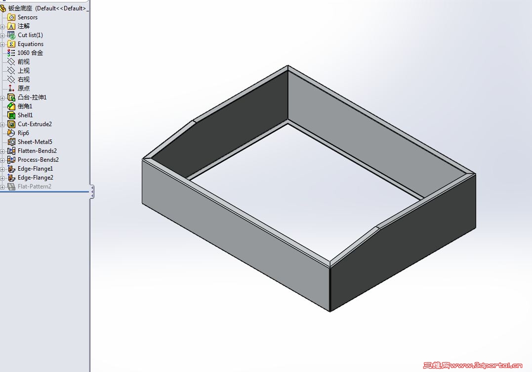

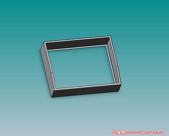

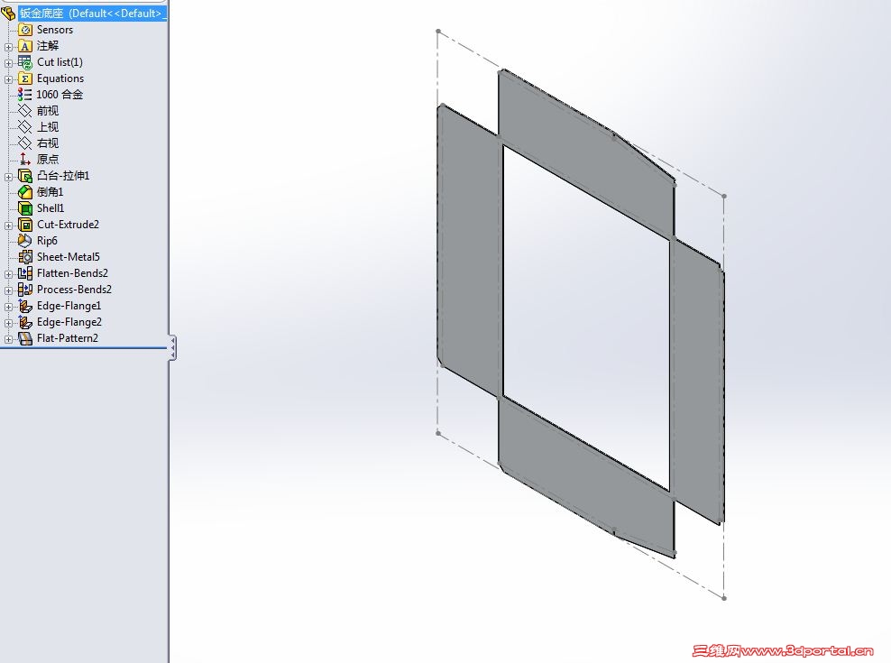

发表于 2013-7-24 09:51:28 | 显示全部楼层 来自: 中国上海
! {4 O0 z' n' P3 ]
7 m2 t  B4 u6 s1 QSW 2013 估计你打不开
) u) x! x2 G; g+ R* p/ y1 F: F( S3 W* c8 ?
Capture3.JPG / C/ B6 u& N/ j! _* M, \3 `
2
2
 楼主| 发表于 2013-7-24 10:13:58 | 显示全部楼层 来自: 中国广东东莞
lxq11047 发表于 2013-7-24 09:51 static/image/common/back.gif1 W/ u2 h9 x7 L" D% p
SW 2013 估计你打不开
! m) }0 P) l. {+ {. b+ [& h" v: j
都没想到可以这样,底面掏空,4面折叠。谢谢啊!我还准备绕4周折的。

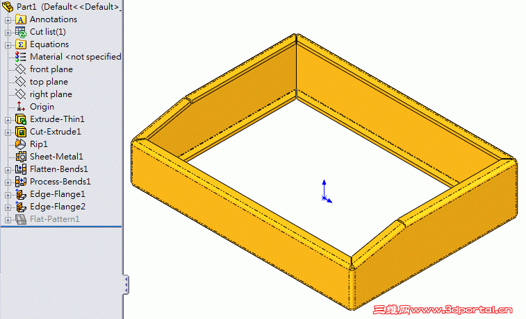

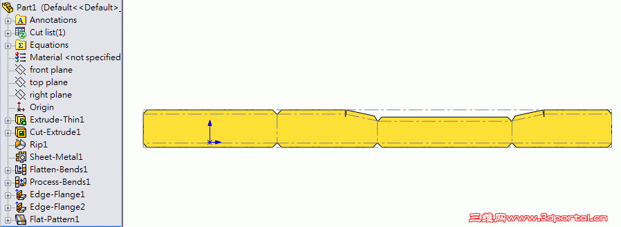

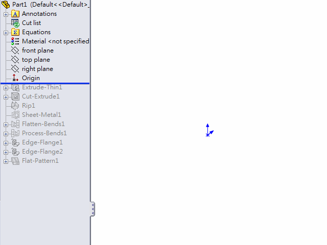

发表于 2013-7-24 10:42:50 | 显示全部楼层 来自: 中国台湾
+ u# f3 v- _7 p& v* B4 V& p! |" d( x' o2 n& |
5樓朋友做得不錯呀~兩點建議給參考一下:8 [+ W8 }: ?; @6 L6 Y
4 G7 C3 P& \3 r3 @* Z! D1.考慮過這種展開方式的「下料成本」是否過高?& r3 Y2 s; v2 Y5 [5 ~
2.底部凸緣狹小,成形過程的難易度也應考慮。9 A7 S" t' x% ^& S' ^/ D, m; _
* S1 r8 }7 c% W- a% r5 l1 g俺也做一個給樓主參考一下~  x5 T; T2 b; M4 e
$ K; D# R/ T6 m. |: b
/ ]2 h$ z' m. w5 I
* Y  h9 c, ]! D: e3 u! y: Y 8.gif ( P; a- m* f& u8 h) x$ m
+ J1 |# s+ `4 L& V' S) T8 {
' \/ ^: `2 _" o+ E
2 s/ c4 f. F0 i* q5 {7 O3 ~4 m
6 i$ X; l- {. s
, A" V2 Z& S3 b/ G

发表于 2013-7-24 10:46:32 | 显示全部楼层 来自: 中国上海
碎空 发表于 2013-7-24 10:13 static/image/common/back.gif' w# k1 l( j) ^
: x0 z6 `3 ]  W/ l. y4 j2 s
这种折弯方法有多种,主要是考虑折弯工艺等方面要选择合适的折弯方法最关键
 楼主| 发表于 2013-7-24 16:31:10 | 显示全部楼层 来自: 中国广东东莞

  ?% A2 U, ~; O) j1 t/ D不客氣~按著動畫做一次,搞不好您可以有新的思維呢!  , _' b3 I  E% o  B8 ~
3 ]- m3 I6 t/ g; C* l9 J  h
ps:您知道俺是誰?
