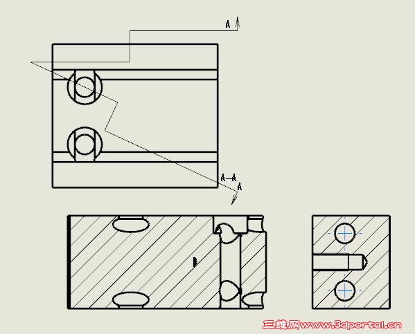

请问一下大家SW2013怎么没有旋转剖了。以前剖面与旋转剖是分开的两个按钮,现在不知道到哪里去了。我说的是工程图。

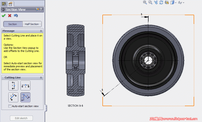

2013 將兩者合併使用了,試一下就知道…
3 R3 H6 ~9 ?. b9 d) g6 }3 o9 V( D
: X  F, D( P" x- }- a- ^* {6 X 2013-7-24 上午 11-12-51.gif 8 m9 u) v' V  m5 O0 j- u  \
发表于 2013-7-24 19:07:47 | 显示全部楼层 来自: 中国广东东莞
找剖面按钮右下角的小三角形,点开就有了

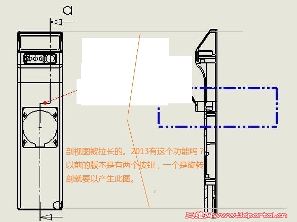

剖视图被拉长的。2013有这个功能吗?
/ U2 t" D4 s( W' ^以前的版本是有两个按钮,一个是旋转
; n! r6 t( z- R! F) z2 g) n剖就要以产生此图。

就是2013没有那个按钮了。

多谢朋友。就是还有一个问题。如果剖视图被拉长的那种如何操作。) Z& Q# T: ~, \4 W4 F
比例一个阶梯剖后,剖视图就被拉长了。以前的版本是有两个不同的按钮的。2013不知道如何作用了。
9 R) ~: n: o) `6 L6 d" `再次请教一下高手。
 楼主| 发表于 2013-7-24 20:47:05 | 显示全部楼层 来自: 中国浙江嘉兴
行了。还得多试试。2 [: ~' D% a' H7 m% p
再次谢谢各位!!!!!!!!( }$ O' `8 U3 ^' {: S5 s6 |+ T
