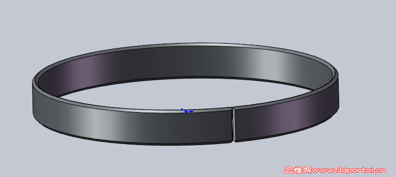

如下图所示,改件是由拉伸命令形成的,中间开了个小的焊缝。实际生产中滚圆成型,请问在solidworks中如何转化成钣金并展开?7 L; }3 H9 I; Q0 P7 i9 @
因为是滚圆件,所以没有折弯固定面。
7 k: }) O0 K9 [5 W% F$ y 图片2.png

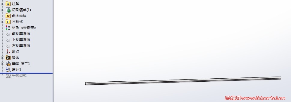

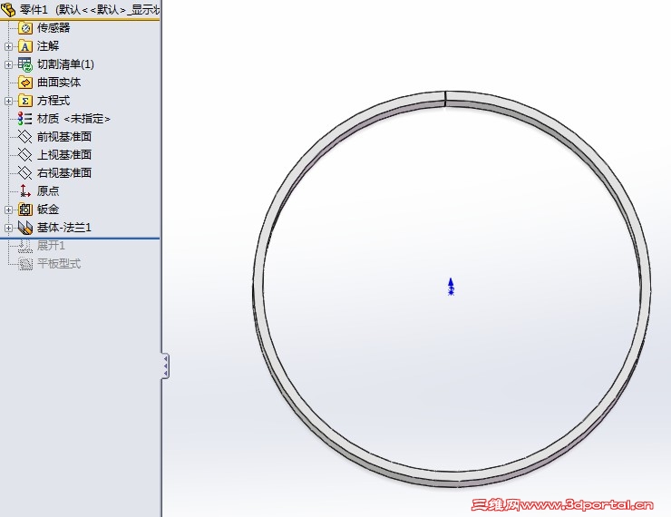

是这样的东东吗?????????

是啊,请问你是怎么转换成钣金的?

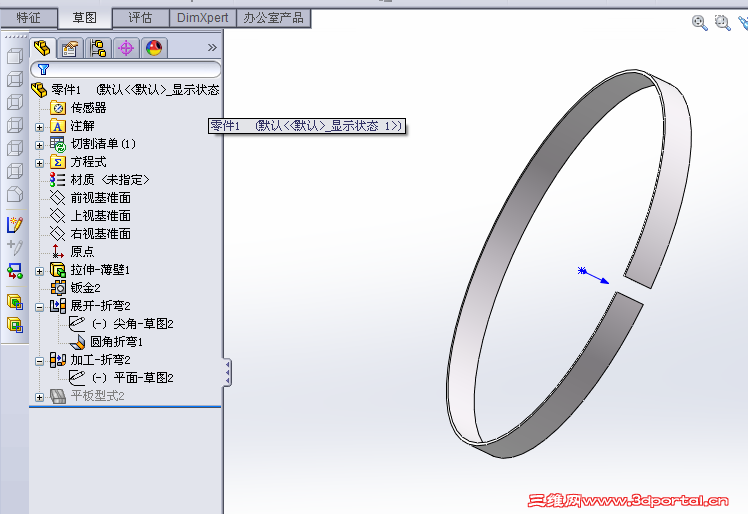

难道是必须用拉伸薄壁,不能用凸台拉伸命令?

1 g/ D# a7 q5 G7 o/ s/ n* Q, F" d果然是的,如果做图示的滚圆件,就不能用凸台拉伸命令,必须用薄壁拉伸。谢谢大侠~
发表于 2013-7-24 11:24:15 | 显示全部楼层 来自: 中国浙江金华
简单的钣金件可以直接用钣金设计& s; E7 P. a4 O; t/ ^- D0 h$ h+ @
