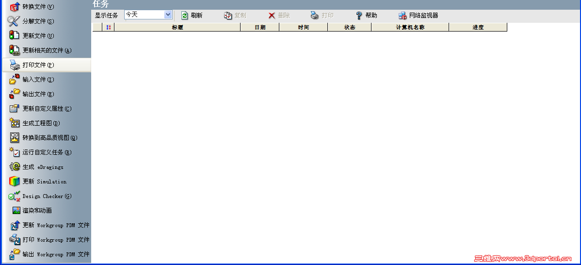

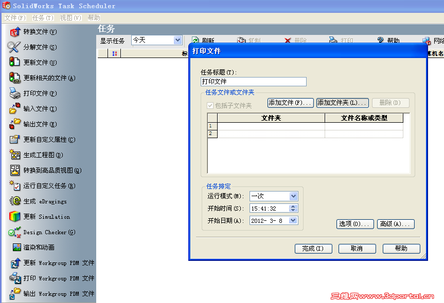

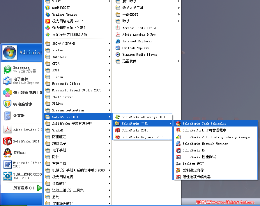

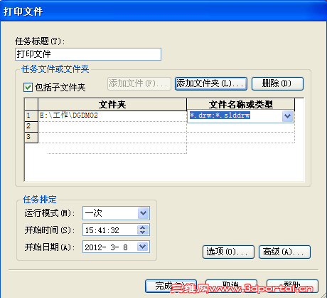

$ o, s3 @+ F% ~9 @, g8 j& V这个帖子不是原创。特别适合批量打印到Adobe PDF打印机。然后就会统统变成PDF文件了。
% u. O7 J) P% k  F5 C9 `本来想上去查查的,可惜很难注册。
4 H9 m& J4 i5 ^7 C; B( }0 e于是就度娘了。# c& p5 c4 r0 R
原帖链接。* P6 e& p, _9 V+ D
http://www.jxcad.com.cn/topic_1331380.html

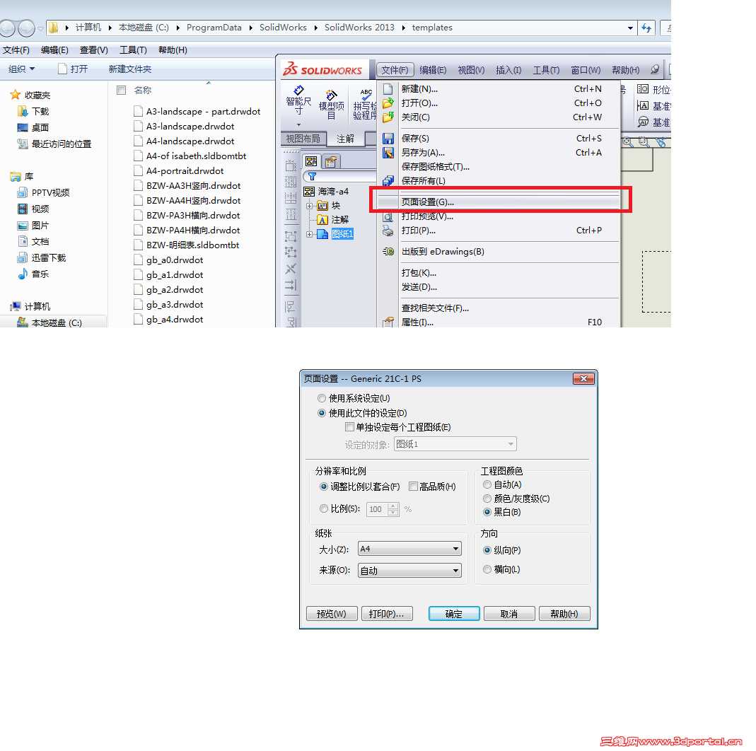

有个问题,页面的设置中没有套合比例布满图纸的选项,导致打印图纸,没有外边框,并且每个图纸都需要自己选择,比如A3和A4不能一起在一个文件夹中选择
 楼主| 发表于 2013-7-24 14:37:30 | 显示全部楼层 来自: 中国江苏南通
sunhuan103 发表于 2013-7-24 13:46 static/image/common/back.gif
7 a  c' S3 K; h) c6 F5 r) d有个问题,页面的设置中没有套合比例布满图纸的选项,导致打印图纸,没有外边框,并且每个图纸都需要自己选择,比 ...
+ ^0 E6 Z4 o8 g& U
这个要在模板中做好。。3 _  m) ~" Z" H1 U! Q
+ q  T$ Y( ]1 a& @5 ^ 打印页面设置.png 2 [; `' q' v. u
! q: }( k  Q8 j8 s$ \9 R: p把模板中这个设好,保存。然后每次都用相同的模板就好了。

5 {! {/ f+ X5 v) X, u用这个的时候  要注意 横竖图框了...
) j) a# o% Y  W" i就是模板要做好。。。
