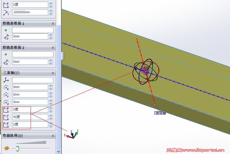

请教各位:弯曲特征中如何旋转三重轴?SW帮助文件给出的定义是这样的:
; D& _, S: E; T( p9 Q
    . n5 X8 `) I, V4 @7 S$ G" {   旋转原点 沿指定轴移动三重轴(相对于三重轴的默认位置)。设定值。
  • 旋转角度 。绕指定轴旋转三重轴(相对于三重轴自身)。设定值。此角度表示绕零部件坐标系的旋转,且按此顺序进行:Z、Y、X。$ v. d! K; w' R! J$ D/ L  m/ u
% |7 M8 E8 s) N! P8 x3 g如图:/ j; G6 d+ Y, |* u8 C
1.我们旋转角度的轴(X、Y、Z)指的是左下角的参考三重轴还是三重轴?因为只有当X Y Z值为0时,2个三重轴方向才是一样的。
( B! ^9 |) B) p) L+ Q. ^2.参考三重轴和零部件坐标系是不是一个概念?% q, W. x8 V% z  a8 s
3.最后一句:且按此顺序进行:Z、Y、X,意思是不是当X Y Z都有数值时,系统是先绕Z轴,再绕Y轴,最后绕X轴旋转?4 z; @+ l0 @% R! D# p: m  H! D

原意是这样的,你框选的是原点的坐标,各个坐标可以分别沿着各轴旋转,主要看你想要什么样的效果……7 K% l9 d& P: X( ~
也就是说那个旋转的原点是可以任意选的,一般默认选项是实体的质心坐标!
发表于 2014-1-8 22:33:17 | 显示全部楼层 来自: 中国北京
给x附角度值,y、z坐标会绕着x轴转也就是在红圆圈上转 ,给y附角度值x、z坐标会绕着y轴转也就是在绿圆圈上转......
