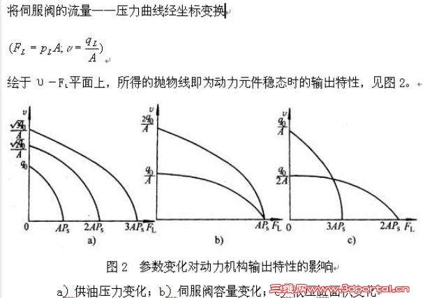

请教高手,下列三张图在各种情况下的变化趋势为什么是那样的?谢谢!3 j- D( {0 B4 y5 N) j! F

进口压力变化* @4 _# _* y& M. e0 C, n4 i
阀开启度变化
3 B. V( P' Y7 k# M负载变化

速度的变化和压差变化,开口,额定流量,面积相关,

液压控制系统  看看 应该在里面

8 a0 `+ a* G$ Z6 b1 D" S* E& _分析的很透彻啊 不过伺服阀一般研究 阶跃曲线吧

供油压力、伺服阀开度、液压缸面积变化对负载的影响。
