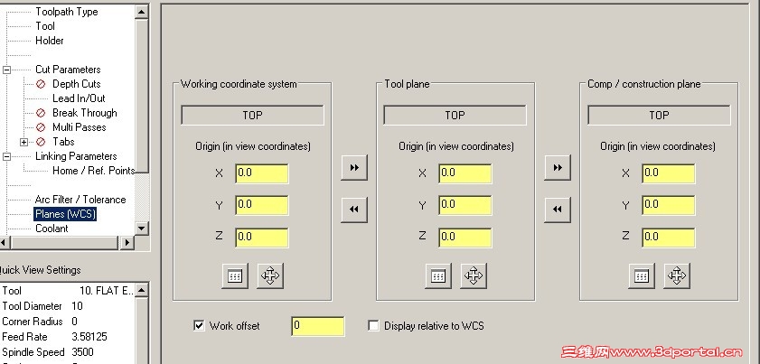

[求助] 增量加工坐标系编号如何设成零??
发表于 2013-7-24 15:23:22 | 显示全部楼层 |阅读模式 来自: 中国福建厦门

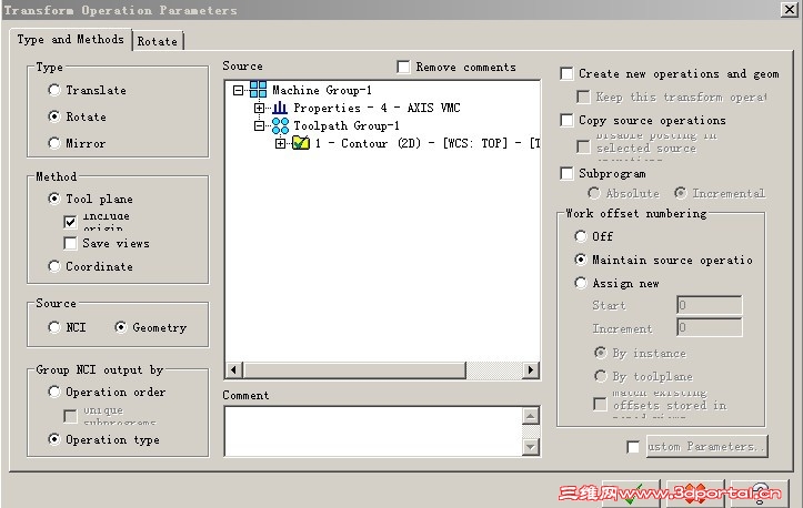

如图:一个旋转定位加工,转换里的坐标系增量设不了0数字。。导致后处理出来的程式产生多个坐标系G54,G55,G56....      以前用9.1版时是可以设成0值的。  不知各位大神有没有遇到过类似问题?    如何才能设成0数字?   谢谢!  谢谢! 111.jpg

发表于 2013-7-24 16:51:13 | 显示全部楼层 来自: 中国山东烟台
这个问题我今天也遇到了,无奈挨个改成G54!不知道到底有没有方法坐标系不增量!
发表于 2013-7-25 08:40:52 | 显示全部楼层 来自: 中国北京
. h1 c4 u1 d8 q* j4 c% n, n
9 w  y+ w1 S# S2 P4 @不用在这里设置就可以 只输出一个坐标系 例如g54* c9 c4 l  r* ~
 楼主| 发表于 2013-7-25 10:35:43 | 显示全部楼层 来自: 中国福建厦门
652018535 发表于 2013-7-25 08:40 static/image/common/back.gif
, _- @- o: A% J# W& Y不用在这里设置就可以 只输出一个坐标系 例如g54
0 u- S9 c. W! R; t( H9 M
额。。真的可以耶。。652018535 谢谢你的解答。。万分感谢!!!
发表于 2013-7-25 10:40:22 | 显示全部楼层 来自: 中国山东烟台
问题解决了,需要旋转的刀路坐标系设置为0,输出就全为G54了!  非常感谢652018535!
