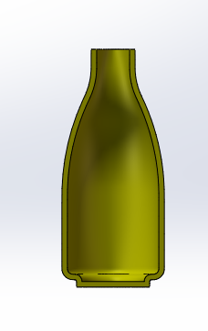

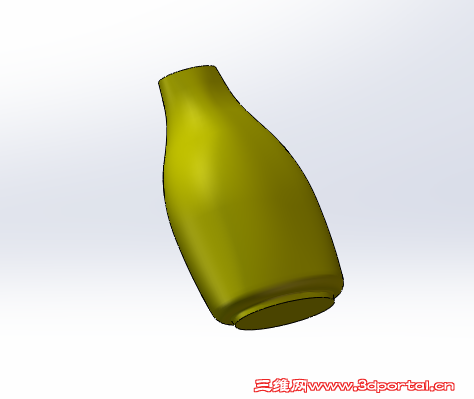

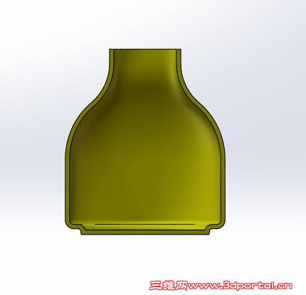

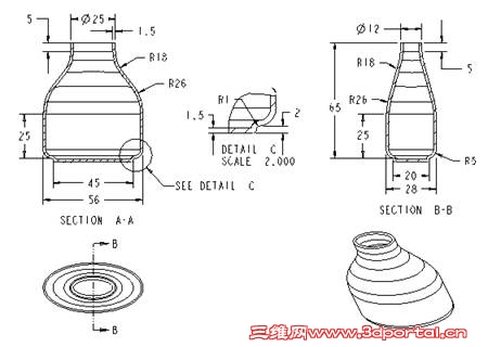

clip_image002.jpg 如图,怎么画三维的?谢谢

发表于 2013-7-24 16:52:01 | 显示全部楼层 来自: 中国台湾
這…貌似最基礎的掃描花瓶練習呀…
发表于 2013-7-24 16:58:42 | 显示全部楼层 来自: 中国四川雅安
先作底部椭圆,然后将主视图图形按照椭圆扫掠即可!
发表于 2013-7-24 16:59:35 | 显示全部楼层 来自: 中国北京
中间分开,旋转基体

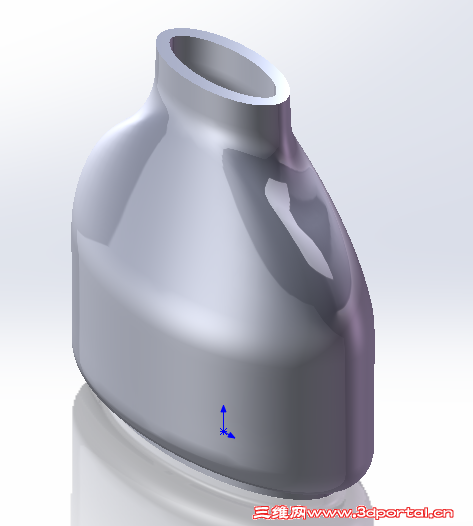

发表于 2013-7-24 22:18:32 | 显示全部楼层 来自: 中国河南濮阳
试做一下,2013版,无法存成2008,保存为IGS。

发表于 2013-7-24 22:26:18 | 显示全部楼层 来自: 中国陕西
仅供参考。尺寸没有定义

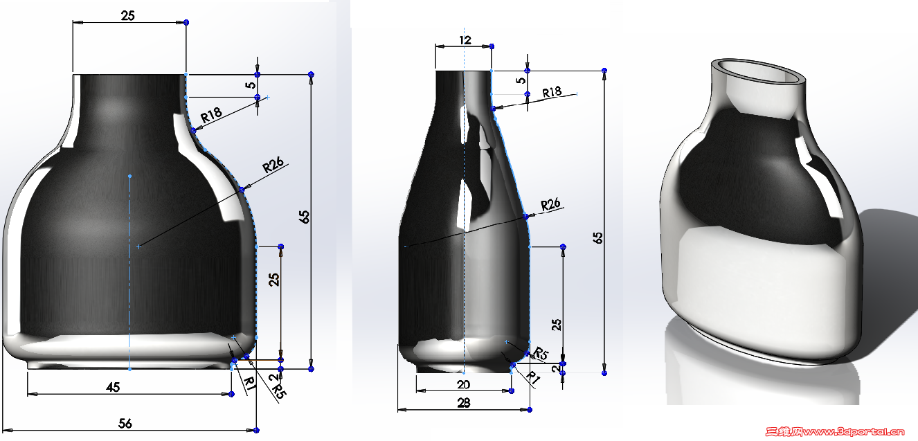

发表于 2013-7-26 10:44:58 | 显示全部楼层 来自: 中国广东东莞
画的不怎么好,你看看吧
零件1.zip
569.89 KB, 下载次数: 29
发表于 2013-7-26 15:25:26 | 显示全部楼层 来自: 中国浙江杭州
用放样凸台也可以做的
