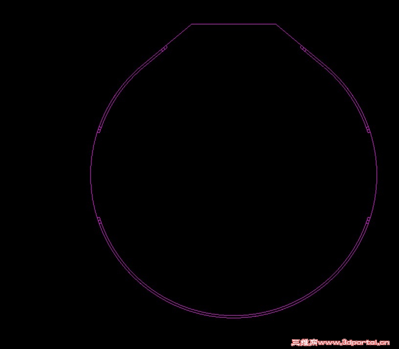

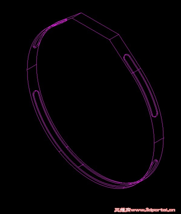

此工件我想旋转轴是无法加工出来,多啦两个平面。本人无法下手,本人像论坛的高手请教一下,) O* ~! D: y* I5 f- [2 b. O

不是圆。多了3个面。4轴没有遇到过!
发表于 2013-7-24 17:56:52 | 显示全部楼层 来自: 中国江苏苏州
三轴加工外形,上四轴加工槽子

1 T! ^) ~7 O$ @. q: i# D6 W槽子上有两个平面,我想这个旋转轴走不出来吧?

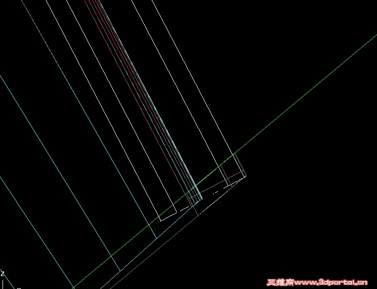

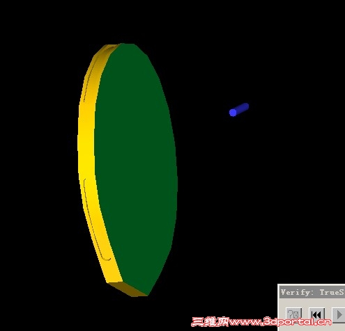

. i$ T6 a( A, S/ z7 s# C% \- i3 P加工产品就是要快
2 ]* S. w+ Q* P( Z4 p! w1 O

6 q" T2 Z$ h9 {8 C, z: g重新弄了下,槽子清根不对  放大才发现,,改过了 槽子底面加工完应该不好看  那清根那块应该垂直于底面的,,不知道为什么是斜面??

底面要求高的话直接走曲线,最后在清下根
发表于 2013-7-26 08:27:10 | 显示全部楼层 来自: 中国山东烟台
这个外形也可以四轴加工的!
