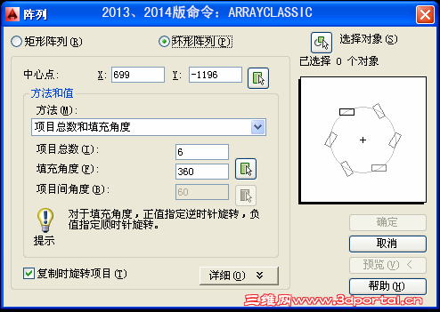

发表于 2013-7-25 08:42:48 | 显示全部楼层 来自: 中国江苏无锡
2012以上版本列阵默认为命令行提示选项,如果你不习惯,可打开列阵对话框,这样就与以前版本一样操作了。# f1 Y9 Z) c2 n' D3 ]# i4 ~* u* a

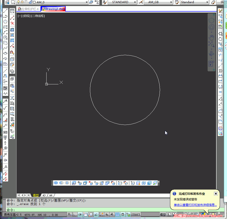

' T; r+ x4 e+ s9 d10版版以后的阵列还是不错的!不必在意数量、角度,先完成阵列,后可以随时修改!
发表于 2013-7-25 17:23:02 | 显示全部楼层 来自: 中国广东广州
如楼上所说,先随意生成,然后在特性栏修改
