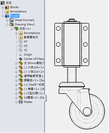

2013里实体可实现把单个实体零件或实体装配体的重心自动标识出来,并标记出重心符号,请问出工程图时,如何把在建模时自动生成的重心,也像实体那样自动标出来?/ a  M- a4 L- d4 `0 H, z4 i

发表于 2013-7-25 13:55:22 | 显示全部楼层 来自: 中国台湾
本帖最后由 gt.adan 于 2013-7-25 19:14 编辑 ) ]7 E! ]( j; q6 k& m
6 ^/ _9 @- N7 C7 I9 A! Q7 [7 Y' _; e5樓朋友說的方法俺不知如何使用,說說俺的看法。; a- k. y. K- Y% \) ?/ q
2013既然在零件或裝配體中已可顯示重心,那麼工程圖中將之「顯示」即可…
8 u" J1 G" n8 w" a+ q' ^$ T$ M2 ?( \$ b! t
33.gif : Z$ h3 n/ }; p0 f) x

另外,俺發過一篇文章給您參考一下,個人覺得也蠻好用~
/ o; t! B. A* ]" U. m. f5 S1 X! {  P
悶大的「質心草圖點」教程4 r5 U. a. K/ z

 楼主| 发表于 2013-7-25 17:46:17 | 显示全部楼层 来自: 中国浙江温州
gt.adan 发表于 2013-7-25 13:56 static/image/common/back.gif
- x0 J5 d" m4 L) ?( {; k$ f; b: A另外,俺發過一篇文章給您參考一下,個人覺得也蠻好用~
+ H) ]# C& w8 i. z  |7 ~  G4 a" Z) \2 P4 y: l" Q
悶大的「質心草圖點」教程
" X( U3 H0 O7 @% \
谢谢,成功

发表于 2015-8-4 18:28:23 | 显示全部楼层 来自: 中国广东广州
gt.adan 发表于 2013-7-25 13:55
  d- ?$ S6 H9 }& G8 V5樓朋友說的方法俺不知如何使用,說說俺的看法。! b' h. A# j8 z4 d, t
2013既然在零件或裝配體中已可顯示重心,那麼工程圖中將 ...
1 e! B0 h/ D& q
你好!为什么我的设计树里面没有质心?

发表于 2015-8-5 07:26:33 | 显示全部楼层 来自: 中国山东威海
kiq69812 发表于 2015-8-4 22:50
$ N: W6 @# k/ c# b! I你好!为什么我的设计树里面没有质心?同上
0 J7 f) h% `. V6 R- R" A, X参考几何体-创建质心
发表于 2015-8-5 12:47:52 | 显示全部楼层 来自: 中国四川成都
Atropos′ 发表于 2015-8-5 07:26/ d! L+ Y8 \4 Q# F+ B3 i( t
参考几何体-创建质心
+ W) B! E% k: t0 ?  K% n1 q7 ?- d, i
谢谢,看见了,质心可以自行设位置么
发表于 2015-8-5 13:19:33 | 显示全部楼层 来自: 中国四川乐山
kiq69812 发表于 2015-8-5 12:479 o0 p6 C/ P  m
谢谢,看见了,质心可以自行设位置么
! {, u2 l7 e' J3 K5 v9 i. [7 @
质心跟结构状态有关,位置唯一,怎么设定?
