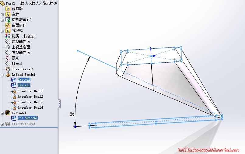

做一个上口是1280*1810   倒圆角直径400    下口是400*4000   高度是2100 。。。不过下口不是平行于上口,而是夹角为30度

不知道是不是这个意思
+ K+ b8 C9 `2 W. `$ G3 U 11.jpg " x% U. e; p; O0 i! r/ r& r  E: H
SW2012 11.rar (408.11 KB, 下载次数: 8)
