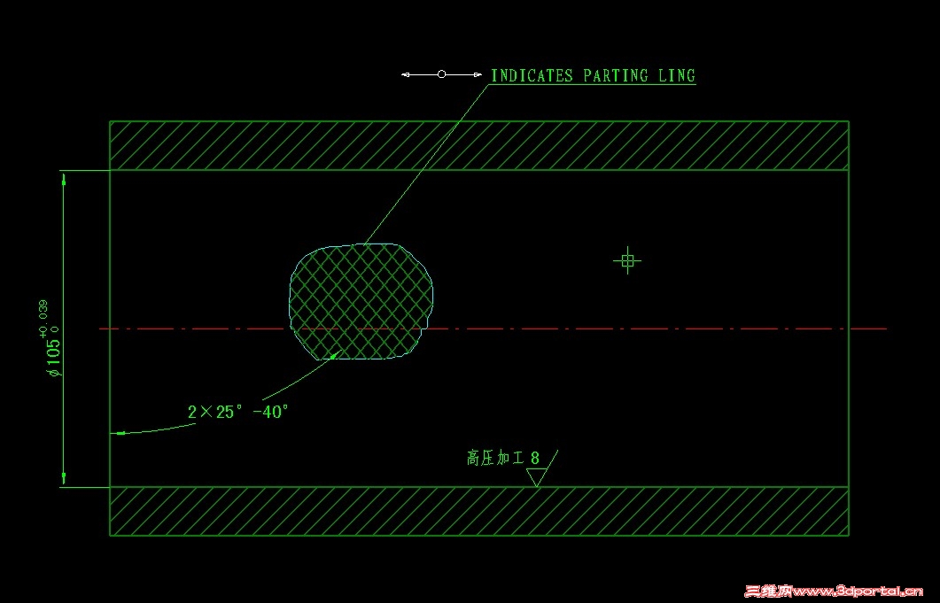

这是一个客户的图纸,是贸易翻译的,理解了半天大概是明白了,加工的刀纹是交错的,还有角度要求,这个是如何做到的?想了好长时间也没想明白,是不是有合适的刀具?请高手赐教

 楼主| 发表于 2013-7-25 15:19:48 | 显示全部楼层 来自: 中国山东烟台
是不是绗磨的要求?

发表于 2013-7-25 20:14:24 | 显示全部楼层 来自: 中国北京
应该是绗磨的要求了,其他的加工出不来,太难了。绗磨的要求砂条进给很关键,我记得好像有颗粒度的要求。以前我的厂子做绗磨机,现在被北一收了啊。可以上北一的官网看看,应该打电话能咨询到。缸体上有这些标注,指的是绗磨后条纹的角度,我记得是
发表于 2013-7-25 20:24:01 | 显示全部楼层 来自: 中国山东威海
版大,那个条纹应该是滚花吧,因为我看他的外圆没有什么要求,普通车床都可以滚花
发表于 2013-7-25 20:24:49 | 显示全部楼层 来自: 中国山东威海
25°到40°,角度也要求不高
发表于 2013-7-25 20:47:05 | 显示全部楼层 来自: 中国湖北黄冈
内圆孔下母线上标有“高压加工”,粗糙度为8微米,要求不高。从角度看应该是滚压头滚压(强化)加工。
 楼主| 发表于 2013-7-26 08:08:57 | 显示全部楼层 来自: 中国山东烟台
滚花的话,0.03的精度还能保证吗?
发表于 2013-7-26 09:22:13 | 显示全部楼层 来自: 中国江苏无锡
是绗磨要求,滚压的话出不了这些纹路角度
发表于 2013-7-28 23:11:00 | 显示全部楼层 来自: 中国浙江宁波
应该是绗磨,不应该是滚花,是内孔表面
发表于 2013-7-29 00:13:46 | 显示全部楼层 来自: 加拿大
是缸套类零件 内壁要求珩磨 要根据珩磨的上下行程速度及转速来 调整
