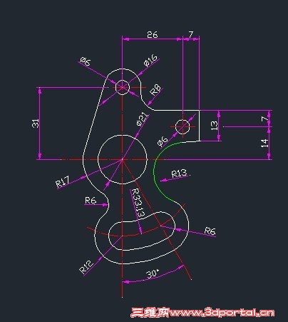

[已解决] 谁知道这个图的绿色部分怎么画?
发表于 2013-7-25 15:26:32 | 显示全部楼层 |阅读模式 来自: 中国陕西汉中
. F' w+ L' }* t4 O; \! b' p& C" J1 J5 ?, }9 n
谁知道帮帮忙 ! a6 K1 ~4 s  i4 i) `3 I9 L8 N
棒棒忙
棒棒忙
发表于 2013-7-25 15:57:23 | 显示全部楼层 来自: 中国江苏无锡
缺少条件,假如这段是水平的线就可以画,很明显不是。
! {# \5 Q+ t8 x' H" B0 Rr13的圆心也不能确定
2005llnn + 3 技术讨论
 楼主| 发表于 2013-7-25 16:01:14 | 显示全部楼层 来自: 中国陕西汉中
smartlz 发表于 2013-7-25 15:57 static/image/common/back.gif
0 X3 m. v- n; F2 Y6 s$ s0 j% p; \缺少条件,假如这段是水平的线就可以画,很明显不是。; E8 n5 E. l: e) Y8 v0 P
r13的圆心也不能确定
. A3 G, X. N* q+ V2 s0 |
有提示的 (先画85°斜线,向下平移13mm  ,再以右下R12圆弧的圆心做半径为13+12=25mm的圆,与平移线相交的点既为R13的圆弧的圆心,做个r13的圆,裁剪就可以了。7 n( F8 o5 u! }" _! P
7 A1 X5 S  R  J" d6 d/ C5 ?画好85斜线,再用相切、相切+半径画半径13的圆。: V' }% v6 J0 v
4 R1 b5 y& y( k3 _$ h! S( X要点:先画斜线)可是我不知道怎么画。
2005llnn + 3 技术讨论
发表于 2013-7-25 16:03:08 | 显示全部楼层 来自: 中国浙江温州
旋转RO,之后画圆c---t
2005llnn + 3 技术讨论
发表于 2013-7-25 16:10:21 | 显示全部楼层 来自: 中国黑龙江双鸭山
将右边R12的圆和13底部的直线做出来然后用切点切点半径做圆弧就ok了。

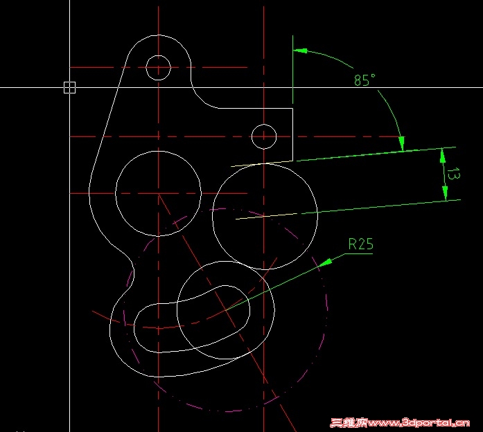

发表于 2013-7-25 17:59:24 | 显示全部楼层 来自: 中国江苏无锡
温眸°__Nemesis 发表于 2013-7-25 16:01 static/image/common/back.gif# @* T6 o+ E1 t% Q! y( k
有提示的 (先画85°斜线,向下平移13mm  ,再以右下R12圆弧的圆心做半径为13+12=25mm的圆,与平移线相交 ...
. J- T& s: `, b# X) T) a( Y
85°?-----是怎么来的?
发表于 2013-7-25 19:09:59 | 显示全部楼层 来自: 中国山东威海
. K  `6 I( q/ b: o% s% P
温眸°__Nemesis 发表于 2013-7-25 16:01 static/image/common/back.gif" G1 q! F" _# z- H* n& V! _* _' h
( ?0 @; O" L- f2 ~9 m1 ?
按照提示:全图唯一1个85°的角会是下图标注的角度!画法如下!' J- Y- [! E, t( W
; U8 F# ^: h6 h% Z! h 无标题.jpg & |4 b) ~! Q; z9 a+ ?
$ q" x2 I0 ^5 p+ l
9 I4 f% I6 f; ?- p) [2 Y0 r
2005llnn + 5 应助

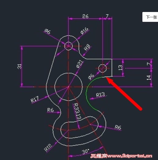

发表于 2013-7-25 19:29:16 | 显示全部楼层 来自: 中国山东威海
温眸°__Nemesis 发表于 2013-7-25 16:01 static/image/common/back.gif& D* Z) \$ f" d+ R
" x7 ~7 ]$ S* E6 `1 s说详细点,应该是偏移,不是平移^
发表于 2013-7-26 13:16:34 | 显示全部楼层 来自: 中国上海
倒圆角最简单!

发表于 2013-7-27 17:28:59 | 显示全部楼层 来自: 中国山东威海
温眸°__Nemesis 发表于 2013-7-26 15:23 static/image/common/back.gif
% y+ G8 P8 l  \& }# s3 u谢谢 你   你是工程师吗 ?还是老师 ?加个好友  以后不会了请教您了 ,可以吗?
9 n) J4 n( l1 Q( B* @4 Q7 i/ I
实际上没有必要按他说的画,这些都可以用倒圆角命令,一步就实现了!
