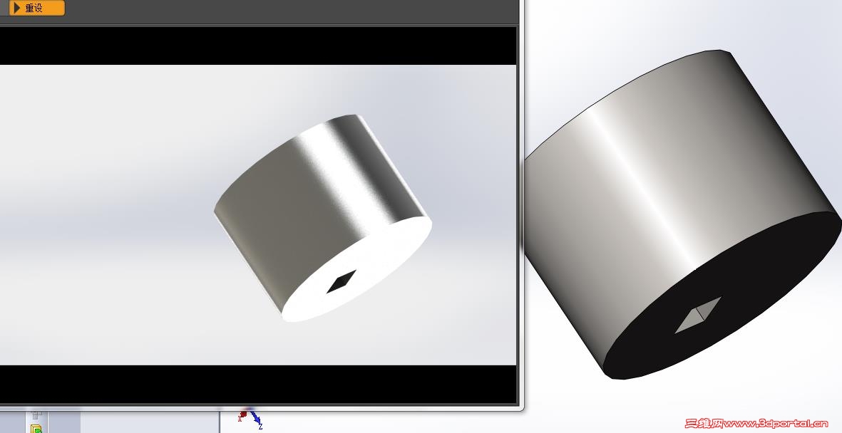

201320722516603658.jpg 请教高手 怎样才能将模型空间的零件渲染成左图颜色的不锈钢?

先附材质,然后调整光和背景。用360photoview进行渲染

工具---插件---选中PHOTOVIEW360,选前面的勾,本次有效,选后面的勾,PHOTOVIEW就会跟随SW一起启动,
