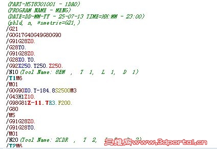

今天刚装的mcx6.0怎么会出现如图所示的问题,

你都沒把你的後處理貼出來...別人怎幫你處理..

后处理用在别的电脑不会出现上面的问题,在我电脑就会有的。是软件没装好还是mastercam参数不对?急死了。我的qq452360749

" f% C- |% t' h* z你先用內建的Generic Fanuc 3X Mill.pst 轉看看...會不會那樣....如果正常..那就是那個後處理有問題
3 q1 ^+ X: o$ A- K, ]% K6 l: q& F( B* M5 k+ H+ r* r/ Q$ i
最快的方法是把你的後處理上傳上來...應該就會有很多人幫你...
$ y. ?. \5 }8 |, v* U
  M" E* {6 c6 U. m4 |0 ~你光用說的....別人不知怎麼幫起...了嗎
 楼主| 发表于 2013-7-25 22:38:55 | 显示全部楼层 来自: 中国上海
内见的没问题,就是用9.0的后处理导入到6.0时出现问题,就在我的电脑上出现

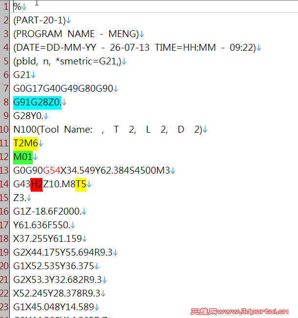

改好了你試試.....我自己試了...MCX X6  可以用了0 E, u4 B& Q: o0 |# ^3 a0 H

2 r) _: o8 V/ P) o( g9 W不行。看看附件

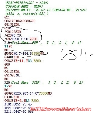

你的后处理本身没有多大问题,不想要的内容直接去掉就可以了
