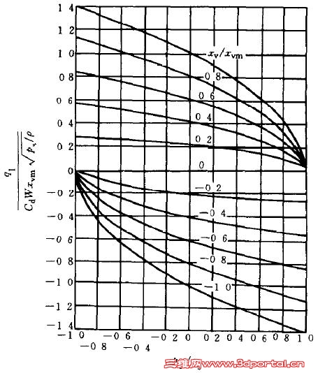

以下曲线为理想零开口四边阀的压力-流量曲线,为什么图中1、3象限是稳态马达工况区?图中2、4象限是瞬态泵工况区?谢谢!

1、3象限是正常负载,2、4象限是超越负载

谢谢楼上回答,我明白瞬态和稳态的意思了,但是为什么是马达工况和泵工况?

13正常负载相当于系统对外做功,所以对于负载来说是马达,24是超越负载,相当于负载对系统做功,所以说是负载泵功到系统
