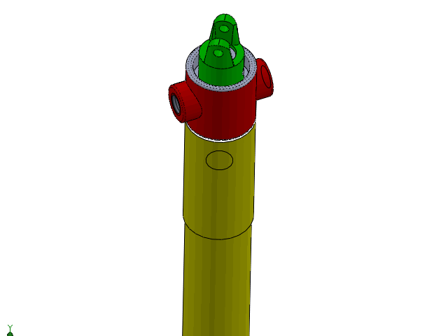

/ H8 u- w0 t2 m) W  l丝杆本来的运动如下 :绿色配件旋转一圈,黄色的管子要向前移动一部分,总的移动距离是120mm,红色部分是固定不动的,但是现在的情况是 绿色的配件旋转,黄色的管子不旋转,但拖动黄色的管子移动的话,绿色的配件就会旋转了,谁能帮忙看看啊,有源文件和动画,2011版的     1 g* h2 S1 u! y* |0 \: c- ~

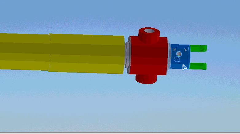

发表于 2013-7-26 10:31:18 | 显示全部楼层 来自: 中国河南郑州
动画视频  抱歉  机子不行  录屏卡

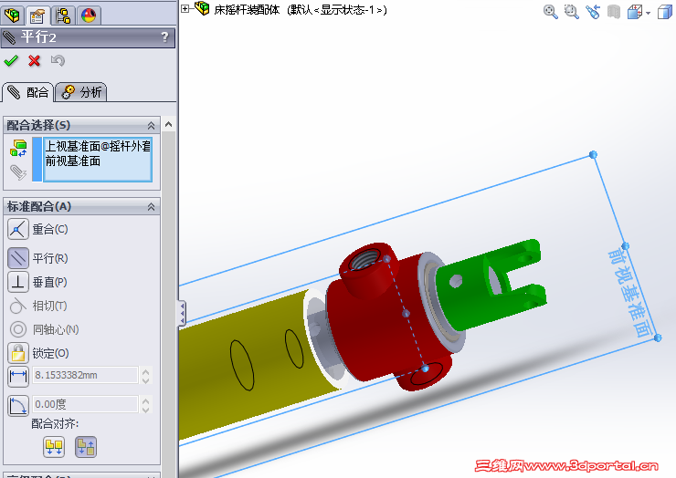

发表于 2013-7-26 10:34:08 | 显示全部楼层 来自: 中国四川攀枝花
加一个配合,让黄色的管子不能旋转就可以了。

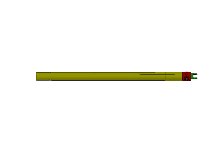

发表于 2013-7-26 10:51:47 | 显示全部楼层 来自: 中国台湾
4 G8 D0 r  Z" z: z/ a8 G5 Y# x2 X9 E0 f" a/ w+ R5 M6 \
是要這樣?壓縮了很多零件後的示意圖

发表于 2013-7-27 09:26:00 | 显示全部楼层 来自: 中国浙江宁波
不用 再加个平行配合就行的
