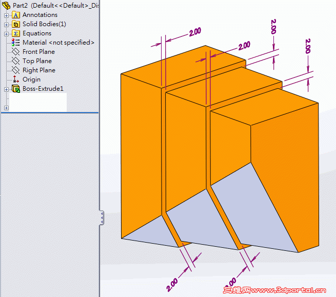

[求助] 这个用随形阵列怎么做
发表于 2013-7-26 09:45:42 | 显示全部楼层 |阅读模式 来自: 中国河南郑州
请高手分享下

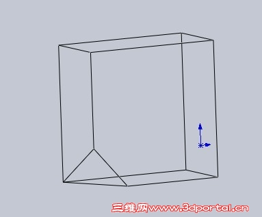

发表于 2013-7-26 13:02:49 | 显示全部楼层 来自: 中国台湾
沒有其他視圖?這樣不容易判別缺角的關係啊…

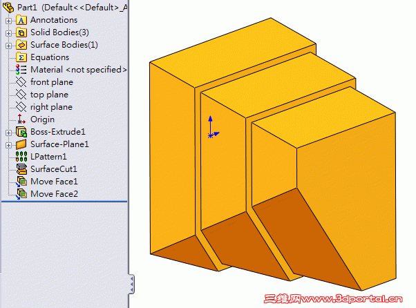

发表于 2013-7-26 15:38:27 | 显示全部楼层 来自: 中国台湾
隨行陣列太難了…來個簡單點的…
( A# P, ~$ E" }5 p
& P& J) ^* l1 q1 F9 n9 x# B- w# d

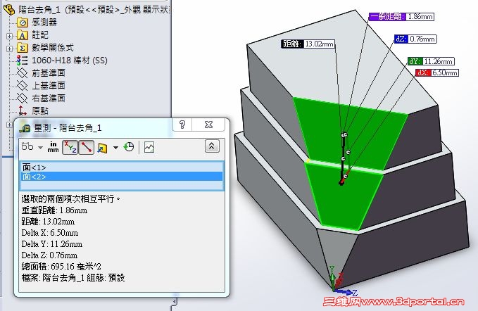

 楼主| 发表于 2013-7-26 16:05:54 | 显示全部楼层 来自: 中国河南郑州
gt.adan 发表于 2013-7-26 15:38 static/image/common/back.gif7 y4 _; y7 a7 O% S8 g
隨行陣列太難了…來個簡單點的…
4 q5 `5 W1 P8 x, f% M2 N
怎么移动面的时候  和周边的距离不一样啊   阿丹能否动画下
发表于 2013-7-26 16:40:51 | 显示全部楼层 来自: 中国台湾
rnlnfei01 发表于 2013-7-26 16:05 static/image/common/back.gif$ S6 D0 J2 S, p# Z" X" b
, q3 r$ B. Z3 Z* j* c! A
能否指出不一樣的地方?
 楼主| 发表于 2013-7-26 16:52:38 | 显示全部楼层 来自: 中国河南郑州
gt.adan 发表于 2013-7-26 16:40 http://www.3dportal.cn/discuz/static/image/common/back.gif; p8 [8 y  P  ^9 P! I; C
能否指出不一樣的地方?
( v. H% T# X1 b4 O4 w1 p, d/ l( F) M
这里 不知道怎么回事
发表于 2013-7-26 16:54:15 | 显示全部楼层 来自: 中国台湾
/ t/ D+ o/ b2 |# ^. l7 ]; p
rnlnfei01 发表于 2013-7-26 16:52 static/image/common/back.gif
7 |% P9 z- T! H7 n7 O! x这里 不知道怎么回事
! m* k; g9 @- g! L# P$ `樓主沒有標註尺寸…不知道哪裡有問題的呀…再少幾個特徵,一個實體!
, Y9 b- K  _+ w7 E* A3 L5 ~" p6 w, qPS:這題目有趣,借俺轉發一下~~
( D( \" X: i& |) {7 d8 R( [( q, ?
 楼主| 发表于 2013-7-26 17:00:32 | 显示全部楼层 来自: 中国河南郑州
gt.adan 发表于 2013-7-26 16:54 static/image/common/back.gif
3 d/ G. ]* S( F, d2 ^1 u- ^# b樓主沒有標註尺寸…不知道哪裡有問題的呀…再少兩特徵,一個實體!
7 J# V, g3 d1 ZPS:這題目有趣,借俺轉發一下~ ...
; ^5 J; k: C: `3 d  h( t1 X; _  _阿丹 动画下吧  没理解
发表于 2013-7-26 17:23:08 | 显示全部楼层 来自: 中国台湾
直接上帕: Part1.rar (22.21 KB, 下载次数: 37)
 楼主| 发表于 2013-7-26 17:43:35 | 显示全部楼层 来自: 中国河南郑州
gt.adan 发表于 2013-7-26 17:23 static/image/common/back.gif% R4 z8 o: y! ?' U% H( j
直接上帕:
) U- Z6 r7 @, S* D7 b4 N3 l/ j# ?
* u$ G! H8 l! E7 W$ x* I開啟後全選特徵右鍵解除壓縮可見。
1 n) M2 E4 |; D又学习了  感谢

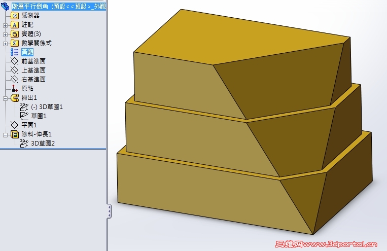

发表于 2013-7-26 20:34:17 | 显示全部楼层 来自: 中国浙江嘉兴
我的作法" L5 l- @# s- r
 楼主| 发表于 2013-7-27 08:39:09 | 显示全部楼层 来自: 中国河南郑州
梁老师的步骤更少了    努力追赶...

发表于 2013-7-27 16:18:41 | 显示全部楼层 来自: 中国浙江嘉兴
本帖最后由 ryouss 于 2013-7-27 16:20 编辑   s% K) J9 ]9 o' a$ x* R5 o
. ]/ ?% w% J6 V- I# V參考悶大特徵樹的作法
. ^& ?; B& o- A( J  r+ }
