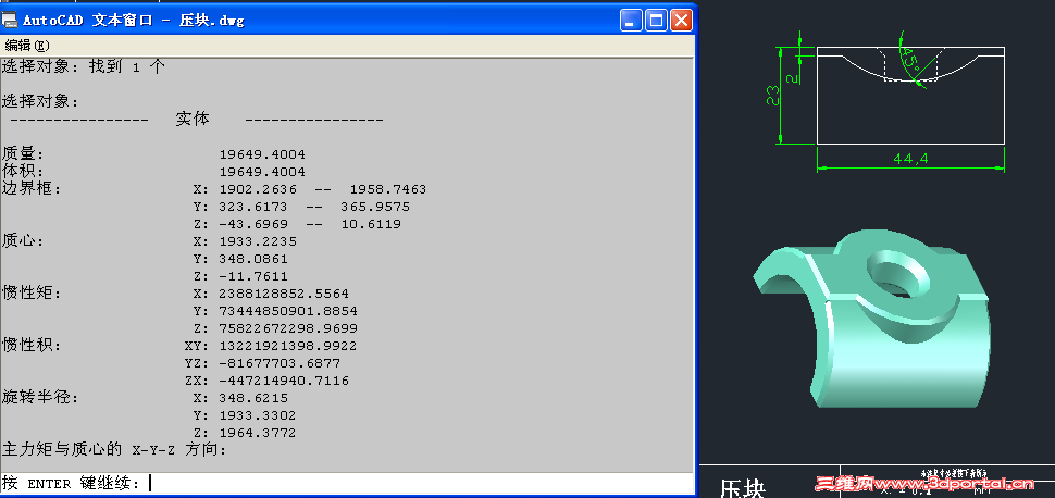

如图,测质量体积特性时,默认密度是1,怎么把它改成想要的密度啊?各位前辈,各大版主,唐老师,快来帮忙啊,小弟又来求助啦!

& m: N( [! b: E: K/ Y  `CAD到目前为止可能还无此项功能设置,但可通过二次开发小程序来实现这个功能。woaishuijia版主就写过这样的VBA程序在论坛发表过:) A! N2 [  {. d. ~: e

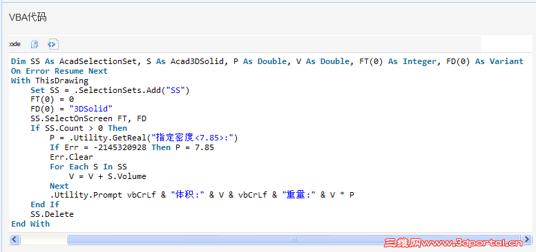

CAD本身不能设置密度参数,也不能计算重量,如果一定要用程序计算重量,只能自己编程计算.7 {; j3 h) m; f( Z
三楼的程序是我发在CSDN论坛的代码,在本坛当然找不到,呵呵.下面是那个帖子的链接' g/ W; ~0 x9 P- U: L) l5 s
http://bbs.csdn.net/topics/360062911

, E. K9 F, y* Q* R# a前辈,请教下你在CSDN编的代码计算质量时,密度可以随意更改吗?可不可以我直接按前辈做的代码,把密度改成我常用的,然后把常用的材料密度都做成宏,用的时候方便调用,我要尝试一下。

+ R1 o. c6 P) M- i前辈,还是没有琢磨会怎么把代码用起来!
发表于 2013-8-13 07:05:47 | 显示全部楼层 来自: 中国吉林吉林市
先去看看这个帖子
* c3 q8 Y0 @& A7 I( Sautocad二次开发(VBA)就这么简单! L1 _( n& b7 v' q6 h7 }
# R/ D1 t0 [4 B! m; q# ?
+ X4 r5 N9 Y: X2 P等你对二次开发有了一个基本的概念后,使用上面的代码易如反掌
