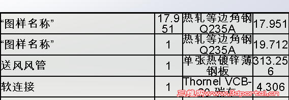

设计表中的重量解决了,但是在装配体中装了2个不同的零件(同一个设计表中的),装配体中的明细表显示的重量是一样的,怎么解决啊,求教哪位高手指点一下

发表于 2013-7-26 12:25:09 | 显示全部楼层 来自: 中国江苏常州
重量属性设置成配置特定属性试试

 楼主| 发表于 2013-7-26 15:56:39 | 显示全部楼层 来自: 中国辽宁大连
材料都设了,好像是材料明细表的问题8 `' M% P* B0 I' F6 f  Y8 Q
 楼主| 发表于 2013-7-26 16:00:23 | 显示全部楼层 来自: 中国辽宁大连
换了一个明细表现在好了,不过数量变了,不知道怎么改了

 楼主| 发表于 2013-7-26 16:03:31 | 显示全部楼层 来自: 中国辽宁大连
QQ截图20130726160159.png " x" C0 e3 r4 B
 楼主| 发表于 2013-7-26 16:04:41 | 显示全部楼层 来自: 中国辽宁大连
如果改数量配置显示为默认,改不了,不知道从哪出来的这个数量% i  y' T- Z% b& Y6 A8 G
 楼主| 发表于 2013-7-26 16:09:01 | 显示全部楼层 来自: 中国辽宁大连
终于搞清楚怎么回事了,谢谢各位的帮忙
