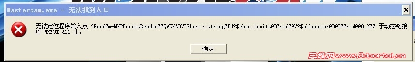

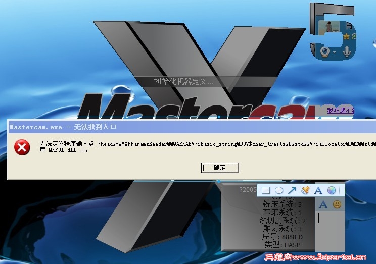

不安装程式单都不报警 安装后就报警 但是一样能打开 要一直点确认  请问怎么回事?

汉化版本不匹配造成这个问题的可能性是有的。
发表于 2013-7-26 13:11:43 | 显示全部楼层 来自: 中国江苏苏州
有可能安装的其中一个文件被杀毒软件干掉了

谢谢版主 就是汉化不一致的问题造成的 我用以前的那个汉化就可以了  非常感谢
