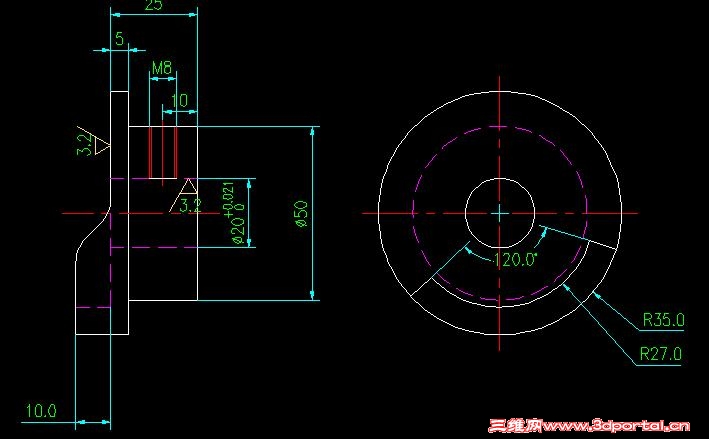

这个图,怎么画成三维的?

拉伸,旋转,放样都可以画!

* n; ~! V" X& t6 |2 {0 E只这样说,我还是不知道怎么画呀?
发表于 2013-7-27 08:17:58 | 显示全部楼层 来自: 中国天津
画一剖面  然后旋转

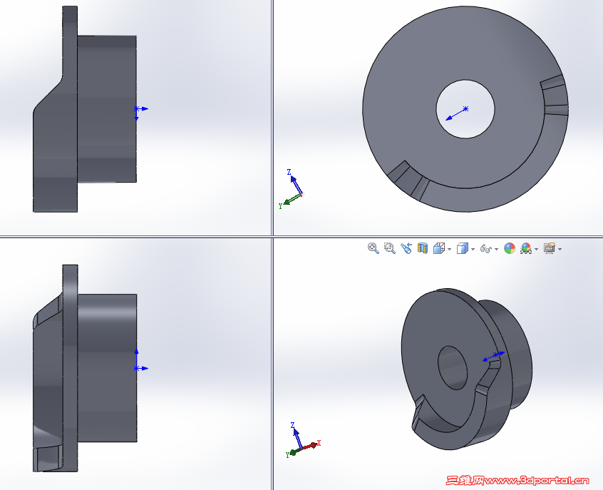

楼主要的是这个效果吗?, Z( H) G2 V3 ^# g

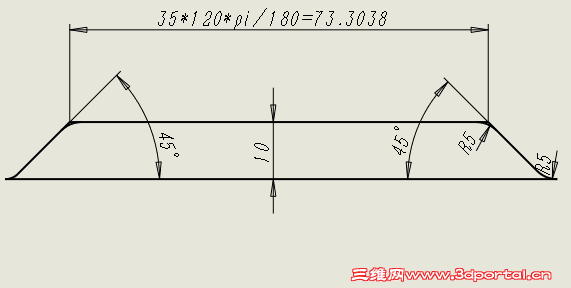

$ I) @5 d+ |& z* a; D% J2 `我是按照如下,凸出的120°部分在R35上的展开图画的/ w0 a& ?! R5 T) P% n5 r4 g

我有点不明白  LZ的图纸尺寸不足吗?GB?

pzhzs 发表于 2013-7-27 21:48 static/image/common/back.gif. ]) @' U" t$ a/ Q+ y
楼主要的是这个效果吗?
( M$ O$ H: R6 J8 f# Z3 i) Z
左视图  样子和楼主的一样  但是右视图就不对了  ,120°那点不对  " v. Z4 B& W% v, _2 m- Y
) R0 s& o5 s  ]+ ]3 E$ {7 @楼主的图好像有点问题啊
发表于 2013-7-28 11:12:33 | 显示全部楼层 来自: 中国广东湛江
少了点定位尺寸吧
