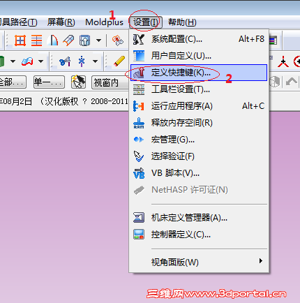

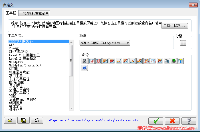

需要另外安装插件,在alt+c调用相关DLL 或在设置.用户定义那里调出菜单.也可以在工具栏空白处调出.方法好多- h- E6 l$ E+ e! Z$ T: W# p% D3 X
发表于 2013-7-26 21:55:36 | 显示全部楼层 来自: 中国广东东莞
方法1:alt+c,打开HSM.DLL弹出的菜单操作.5 q5 C5 T5 ?& T2 A2 K4 U8 y
方法2:如图找出你想用的功能图标方便操作.
& O3 S4 K! C9 h: I 1.png   z& Y& u$ I: V% M# S- A' ^
详细教程:" x! }9 m/ q, a( Q

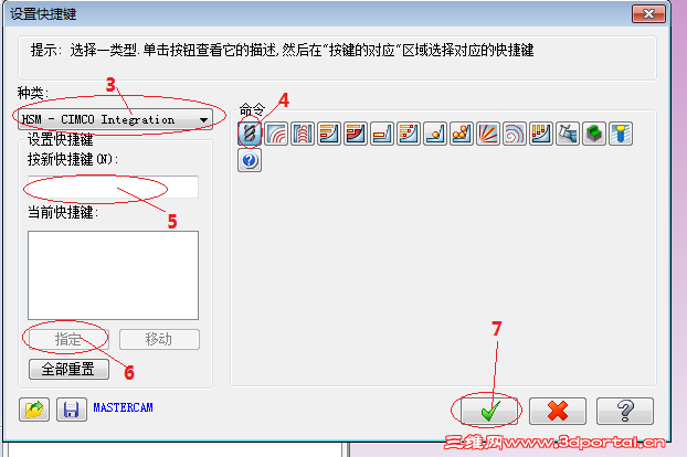

/ }* @. i7 \' G0 x, |' N3 F" ]方法3:如图给你要用的功能加快捷键.
& J" M5 p2 v6 D! v; v5 w6 H 2.png , ?" u# a& x# \$ z
