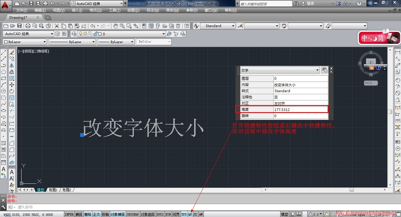

以前cad单行文字双击然后可以调整文字大小,autocad2014 单行文字怎么修改文字大小啊

打开快捷特性按钮或者选字体后右键选择快捷特性,修改* J' {3 |; r# y0 J4 P: f8 Q

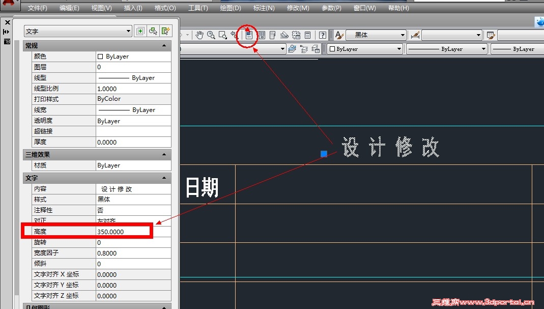

发表于 2013-7-29 10:35:29 | 显示全部楼层 来自: 中国江苏无锡
打开特性按钮或者选字体后右键选择特性,修改$ y0 p7 g- k$ A: b$ q
