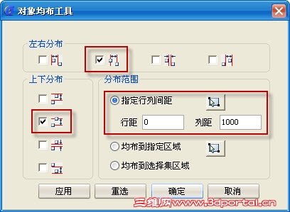

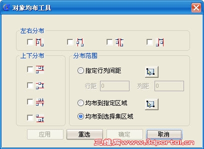

    当我们启动“对象均布”功能时,会弹出对象均布对话框,从中我们可以设置左右分布和上下分布,并且可以指定左右分布的列距和上下分布的行距,同时还可以指定均布的区域和选择集区域,所谓的选择集区域就是由选择的左上端和右下端的对象边界构成的一个长方形区域,所选的对象会以此区域为边界进行均布。下面我们就来看一下实际应用。

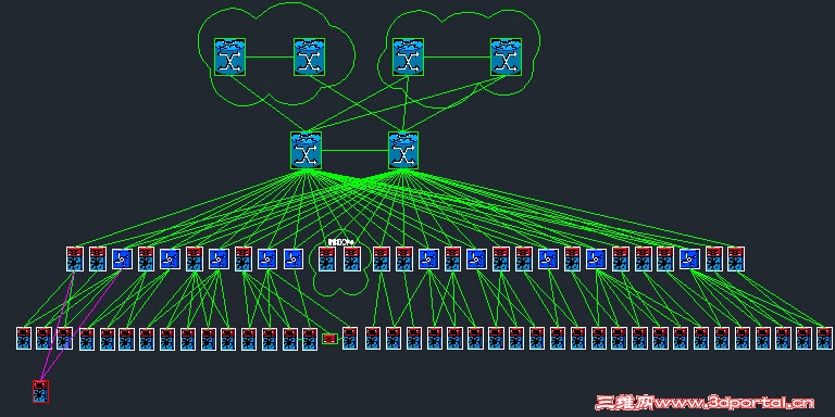

) G5 q& \! {# x0 a* H3 X8 \4 S    这是一张通讯规划的示意图纸,由于对象是交叉排列的,所以我们不能使用阵列功能,常用的做法是我们只能画出辅助线,然后将图标定位到辅助线所指定的点上。

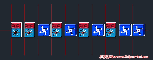

5 c9 M4 X/ b" D* R) y, P7 p# b image007.jpg

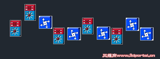

' h2 M' w4 l  S5 c3 S) x% c    不难看出这种方法既费时间,又会导致图纸显得杂乱。那我们就来看一下如何使用对象均布功能轻松的解决这种问题。首先我们只需在任意位置插入所需的图标对象。$ L8 p: p/ |  n! U- u

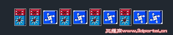

0 S2 a4 S6 H7 E3 C8 F  X    然后执行对象均布命令,由于所有图标在水平方向上是中点对齐的,所以我们在上下分布中选择中间基准分布,再给定一个间距值(如图),由于所有对象都是均布到一行上的,所以行距为0,这样对象就能快速的排布好了。
% A/ x. n* B( v9 U+ Q& m9 r image011.jpg 5 J" N+ ^+ A1 _4 ~' M8 D1 V+ J" B
image013.jpg 7 D( `: P" |1 L! P0 `# l$ R
    这样的功能是不是很强大呢,它不仅可以实现阵列功能对相同对象的排布,更重要的是可以对不同的对象进行快速排列布置。有了这个功能,在对象分布排版的时候我们就可以得心应手了。还等什么,还不快试试。6 V  I- I0 N6 [3 x& `
