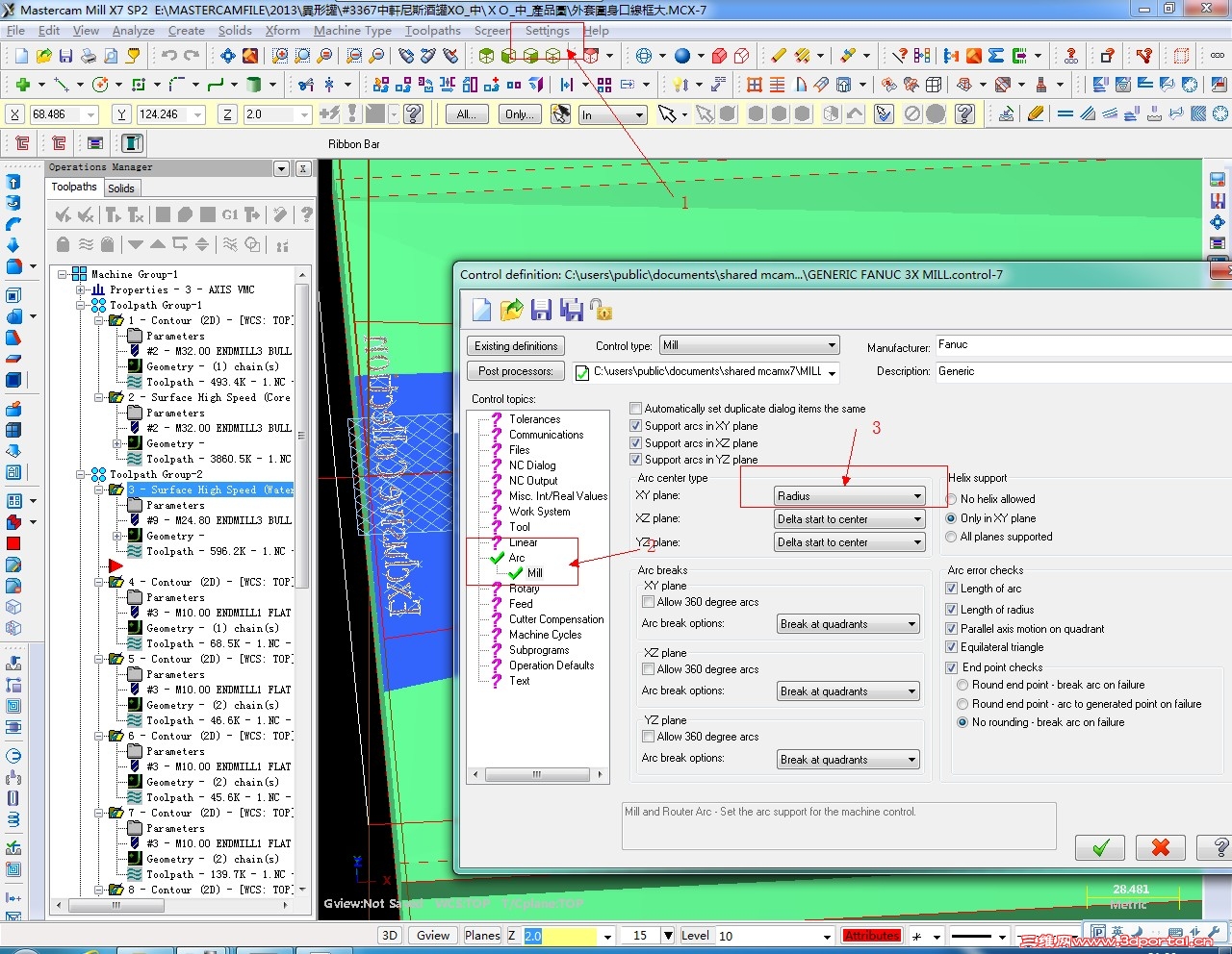

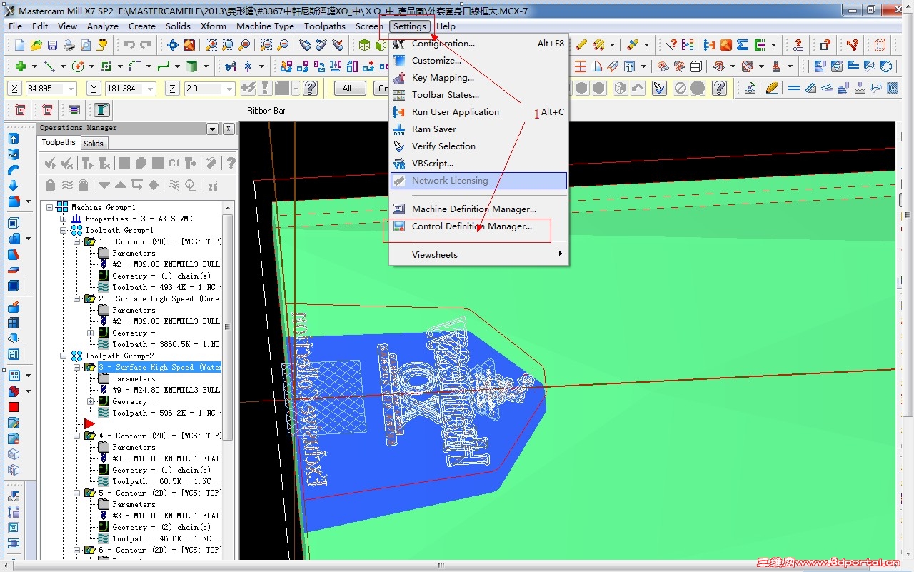

X6怎么把IJK 改成 R

改后处理即可,或者自定义控制器,改为半径即可
发表于 2013-7-26 21:07:58 | 显示全部楼层 来自: 中国广东东莞
這樣改一下就可以了
