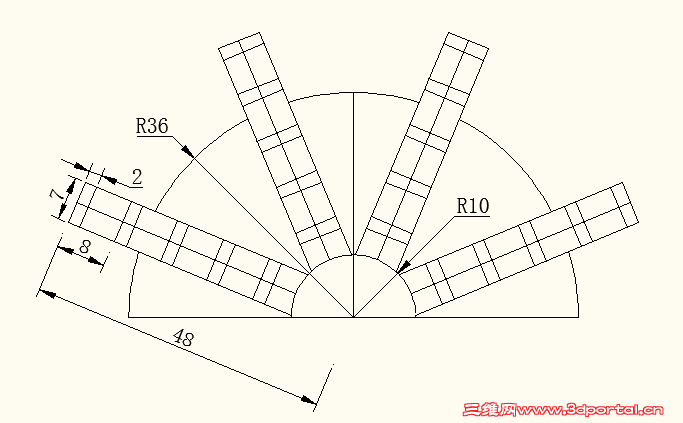

/ y1 D+ t. r9 P9 c) `0 y那个版主和大师知道的说下    先说声谢谢了
! a( H/ L" B+ z" `" [3 K4 C
这个图的那4个怎么画?
这个图的那4个怎么画?

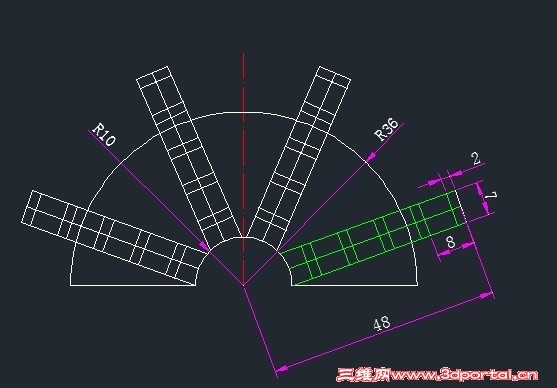

求围观                      + {+ c/ p( g) I- F. u
就是这个绿色部分
就是这个绿色部分
发表于 2013-7-26 19:51:40 | 显示全部楼层 来自: 中国广东东莞
缺少条件。三个夹角不是均分的。

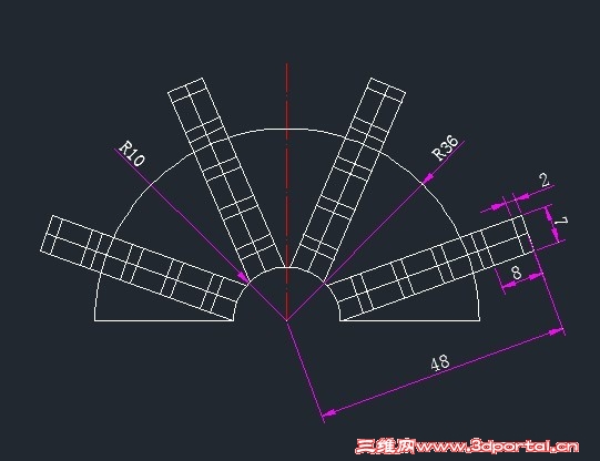

 楼主| 发表于 2013-7-26 20:18:53 | 显示全部楼层 来自: 中国陕西西安
cloudpeng 发表于 2013-7-26 19:51 static/image/common/back.gif
( D0 i: \* t- _! B缺少条件。三个夹角不是均分的。
$ [/ T* L2 {) o1 |1 x% g& r
我画出来了  还是要谢谢 你
发表于 2013-7-26 20:37:47 | 显示全部楼层 来自: 中国江苏无锡
破图,条件不全怎么画!
 楼主| 发表于 2013-7-27 09:50:59 | 显示全部楼层 来自: 中国陕西西安
smartlz 发表于 2013-7-26 20:37 static/image/common/back.gif
( B4 d5 T& V% w9 c, Y, t9 L3 D破图,条件不全怎么画!
2 ]3 `6 k+ c( x5 R# c/ T: B. [用中心线 偏移之后在旋转之后在阵列就可以了

发表于 2013-7-28 20:49:56 | 显示全部楼层 来自: 中国江苏苏州
画了下,整圆八等分,环形阵列,旋转。
; x# k" c! k, ]: ]: u# z: b0 p 阵列.PNG
发表于 2013-7-29 07:09:39 | 显示全部楼层 来自: 中国山东青岛
此等类型的题目如果没有明确标注角度或等分尺寸,那么从设计意图上应该认定为均分均布的

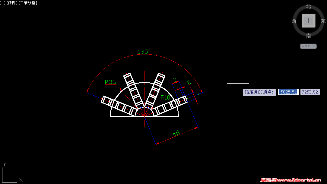

发表于 2013-10-22 13:44:09 | 显示全部楼层 来自: 中国安徽合肥
条件够,可以画出来的,将R10半圆分4等分,再通过圆心过四分之一圆弧中点画中心线,再镜像得出夹角135度,这样按尺寸划一个形状,再在135度内阵列4个就可以了。
