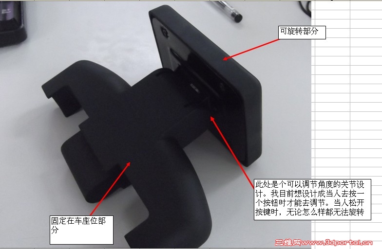

本人现在正在开发一款产品用来固定IPAD ,但是原始设计为两个带齿的垫相互摩差来增加阻力。从而调节任意档位的角度(缺点:当车走颠簸路时,角度会因为震动而改变)。本人求助一个按钮设计的角度调节设计(当客户按下按钮时客户可以调节角度,当客户不按按钮时,不会因为车震动而改变角度)请各位大侠帮忙, @8 j. K" h( h4 C4 }) _% o: h$ s
现在关节设计位置
现在关节设计位置

棘轮!可以从他身上借鉴

用齿轮传动角度,按钮做离合器作用。

笔记本电脑的阻尼轴可借鉴吗?IPAD的重量应和它差不多。不行就再增加一个锁紧装置。再说有了多功能车载导航仪这东西还会有市场吗?

整个销上开槽,弹簧顶住销。按下去的时候由于开槽部分不产生干涉可以旋转。但是得定角度旋转!
