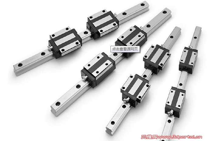

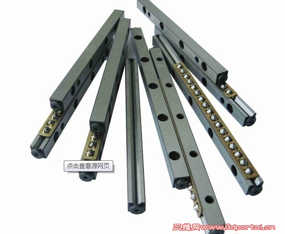

我们公司都用这几种标准件,我不清楚为何要这么选择, Q! L/ d/ \7 v5 u/ K+ ?, o9 m
所以想请大家帮忙分析一下这两种联轴器、导轨的区别,各叫什么名字?

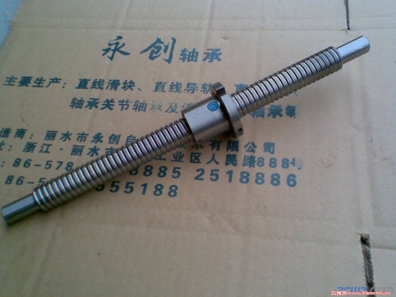

& d! A6 C' E& t/ T0 Y: J2 n下面那个丝杠,牙上还有细槽,这是起什么作用的啊?  请前辈赐教以上问题,在此非常感谢

导轨副1
导轨副1
导轨副2
导轨副2
丝杠
丝杠

导轨副1,我用过,导轨就起到连接与固定作用,导轨上的副就起到定位作用。很简单的,自动化的很多导向都是这个导轨,我都亲自安装调试过。
发表于 2013-7-27 12:45:43 | 显示全部楼层 来自: 中国吉林长春
导轨副1是我常用的,一般都是THK。看联轴器一,好像是用类似V型块的定位方式。最后一个应该是滚珠丝杠。
发表于 2013-8-5 22:27:11 | 显示全部楼层 来自: 中国广东东莞
丝杠貌似是精密的里面是钢珠

梅花心联轴器、膜片式联轴器、直线导轨、交叉滚子直线导轨、滚珠丝杠。
