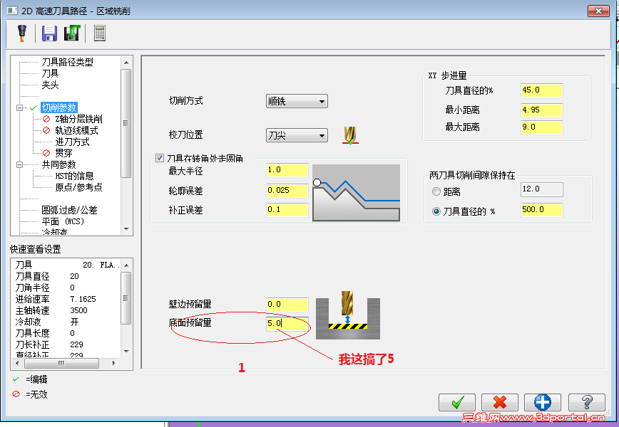

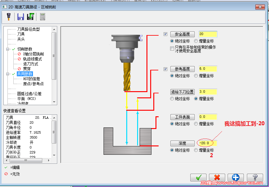

我在2D高速加工时,mastercam经常不能随意控制铣削深度,有时它会自动产生铣削深度,比如我设置加工深度为-20,深度方向不分层,但软件可能出来的深度是-15,哪位高人给解释下,谢谢

发表于 2013-7-26 23:46:53 | 显示全部楼层 来自: 中国广东东莞
如图,算一下我这两个图.说出最终加工深度.8 F" p. e4 A0 t$ W8 `7 N
1.png # I6 p5 O; \( v" D2 m9 N
6 q7 c3 x4 Y0 U0 R4 v& N% t3 \是-20还是-15?
发表于 2013-7-27 07:31:12 | 显示全部楼层 来自: 加拿大
当然是-15,因为你留了5MM

 楼主| 发表于 2013-7-27 19:04:01 | 显示全部楼层 来自: 中国四川成都
呵呵仙 发表于 2013-7-26 23:46 static/image/common/back.gif
6 Y3 R7 n" b4 Q9 E6 J# a- w. ^$ W( r如图,算一下我这两个图.说出最终加工深度.
- o( m/ q- w- [! @& C我还专门注意到了底面预留量的,但是切削深度就是不固定,比如随便修改一个切削参数后再重新计算刀路就会出现我说的问题。
发表于 2013-7-27 20:39:18 | 显示全部楼层 来自: 中国广东东莞
jackhudong 发表于 2013-7-27 19:04 static/image/common/back.gif8 B& F' U/ r- m
我还专门注意到了底面预留量的,但是切削深度就是不固定,比如随便修改一个切削参数后再重新计算刀路就会 ...
- Q9 w7 M7 O5 D! S: |
自动产生铣削深度也没什么的!!改过来就可以.用绝对坐标,相对坐标都可以啊!!但你要了解何为绝对坐标.何为相对坐标.有可能在你两方式换用时,软件可能会自动的帮你输入线的,点的,Z坐标.
