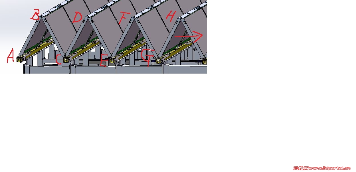

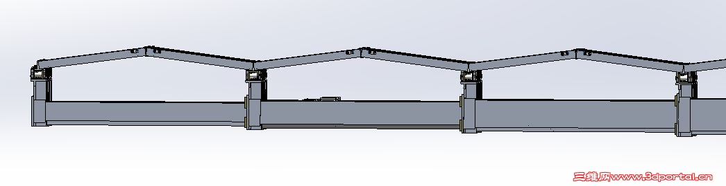

我在制作动画时遇到这样一个问题:见图1,A、B、C、D等之间用铰链连接,沿箭头方向拉动时,该折叠机构变为图2所示状态。我将大写字母处的每个铰链都一一采用手动设置同轴等配合。现在的问题是,如果要连接的折叠件很多,比如有40个(20对),我这样一一设置配合的方法是不是太麻烦了?而且也影响计算机运行速度,因为配合多。能不能仅在一对零件上做文章,比如设定AC之间的距离,再通过类似阵列以及改变AC距离实现图2的结果?请帮忙。
发表于 2013-7-27 12:48:40 | 显示全部楼层 来自: 中国辽宁营口
本来就是配合件,没什么捷径的。
