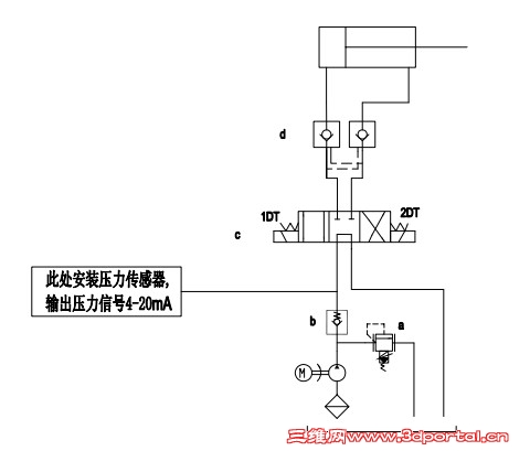

    一个液压系统,要求:一个拉杆双作用油缸工作,输出压力0--500公斤可调,采用比例溢流阀可以实现这一的功能吗?工作流量和压力都比较小
发表于 2013-7-27 11:43:54 | 显示全部楼层 来自: 中国河北唐山
你说的应该是500kgf吧/ M. }, r' q( D& M7 t
就算用25缸径的缸,最大压力也只有10bar左右,低压不好控制啊,
+ A% v% m& K; P6 ]: W* s用带压力控制功能的比例滑阀做成功概率大些,压力精度+-0.5bar,力输出精度也只有+-25kgf: j2 u# c0 c9 d+ V& X
考虑考虑伺服电机吧
9619 + 2 技术讨论
发表于 2013-7-29 18:06:14 | 显示全部楼层 来自: 中国四川成都
原理上来说没问题,力不大也可以考虑气动系统
9619 + 2 技术讨论
发表于 2013-7-29 19:29:02 | 显示全部楼层 来自: 中国河南安阳
溢流阀一般有最低调整压力,一般为1MPa,有的可以达到0.5MPa。3 \5 H5 q: B" d, c
比例阀还得考虑死区,所以不能为0MPa。

谢谢各位,本来想采用比例减压阀来控制压力的变化,考虑到板式比例减压阀不好安装,想采用插装形式的比例溢流阀,有哪位知道国外哪家的此类插装阀?

板式的不好安装? 我现在喜欢用板式的?: a* }$ s. k% W. {1 B
如果你想的话,我帮你做方案和出bom。呵呵
