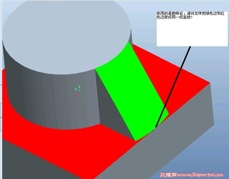

[求助] 筋特征
发表于 2013-7-27 13:13:20 | 显示全部楼层 |阅读模式 来自: 中国广东江门
请问大家这个筋特征怎样做啊?

这应该是pro/e的bug(用下面圆偏移复制来确定变线,而不是直边)。不过这局部不影响出工程图,建议楼主知道就行,把重点放在作图方法上。

你在做上门那个圆柱时在草绘截面时,草绘--参照,增加一个参照面:红色的面,你再试试

这是正常的, 不是bug,,每个版本都会这样,也是合理的。,因为你上面那个是圆弧,所以下面的也会是圆弧,这个几年前的版本都有人提出了。
