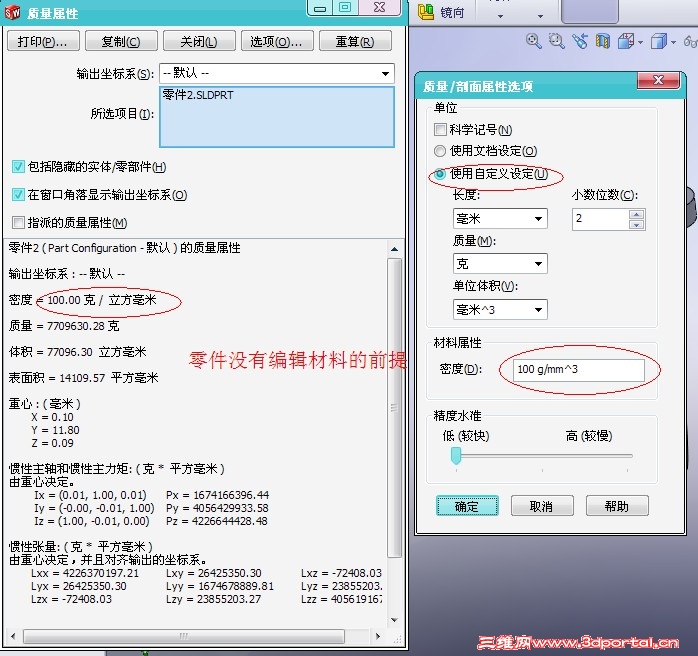

这个是不是你已经选择了系统预设的材料了啊。
 楼主| 发表于 2013-7-27 16:41:54 | 显示全部楼层 来自: 中国山东潍坊
btsu404 发表于 2013-7-27 15:29 static/image/common/back.gif9 L* o+ z1 Q! ?9 C
4 e* m- K4 x9 _4 q, z# Z您好,"系统预设的材料"在哪里啊?可能是吧
发表于 2013-7-27 16:49:46 | 显示全部楼层 来自: 中国浙江宁波
是这样的吧

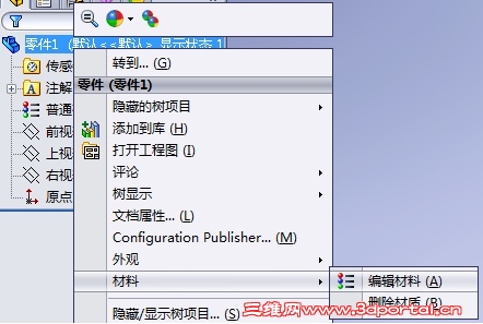

发表于 2013-7-27 17:12:04 | 显示全部楼层 来自: 中国河南郑州
右键点击零件,赋予一个材质(包含密度参数),然后再去查看质量属性看看。
8 Z. v6 F, l5 y$ e/ L4 b 无标题.jpg

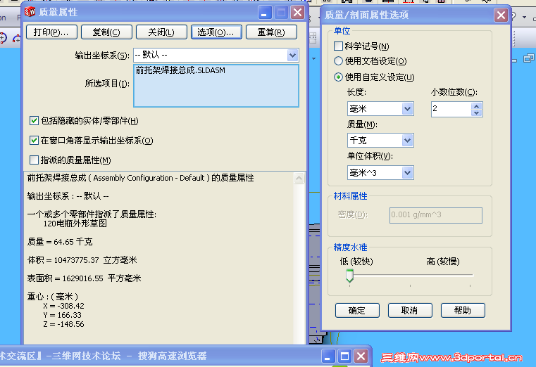

 楼主| 发表于 2013-7-27 23:15:37 | 显示全部楼层 来自: 中国山东潍坊
zimo 发表于 2013-7-27 17:12 static/image/common/back.gif2 X8 `* t" ?' U/ Q  p
* b6 J* l& X3 [6 s6 C7 i按您说的,能够编辑了。追问一句,在装配体内,可以测质量吗?能给个截图吗,谢谢。

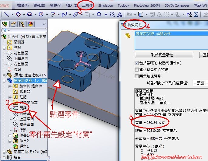

发表于 2013-7-28 11:04:49 | 显示全部楼层 来自: 中国浙江嘉兴
stysgy 发表于 2013-7-27 23:15 static/image/common/back.gif) [: o6 n6 S9 Z' X, A
) q$ m% R( o5 d6 z8 h在装配体内,可以测质量吗?" E: S$ r4 ?6 ~9 ?: I' ]/ h1 k
參考如下( b3 V+ L% w! W: z- W5 Q4 e" E
 楼主| 发表于 2013-7-28 11:09:37 | 显示全部楼层 来自: 中国山东潍坊
ryouss 发表于 2013-7-28 11:04 static/image/common/back.gif" Y# d# u: g% H# A
在装配体内,可以测质量吗?' P9 J# a/ r& L  N3 V! L3 j) \: L
參考如下
( ?. k9 e5 ?6 {你好,就是装配体内的所有零件,都须先设置材质,然后相加得出整个装配体的质量吗?
发表于 2013-7-28 12:03:25 | 显示全部楼层 来自: 中国浙江嘉兴
9 f' R+ t5 l3 w/ x6 C
4 p# ]: t, e/ L& V; L0 L; @/ A1. 就是装配体内的所有零件,都须先设置材质,(沒有材質怎麼知道比重密度)
% P7 W* ^+ e7 e. p, S& @. z# D是的
" R* f# ?" I- D% l" |2. 選"組合件(裝配体)
! J/ R0 A- Y# E% n& m5 U3. 工具--->物質特性--->質量
$ L+ `, U) b3 j0 I1 K
3 U* y: e. N( c9 l$ h
